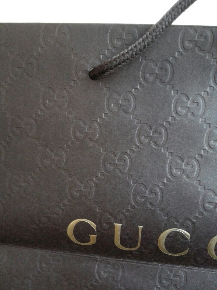

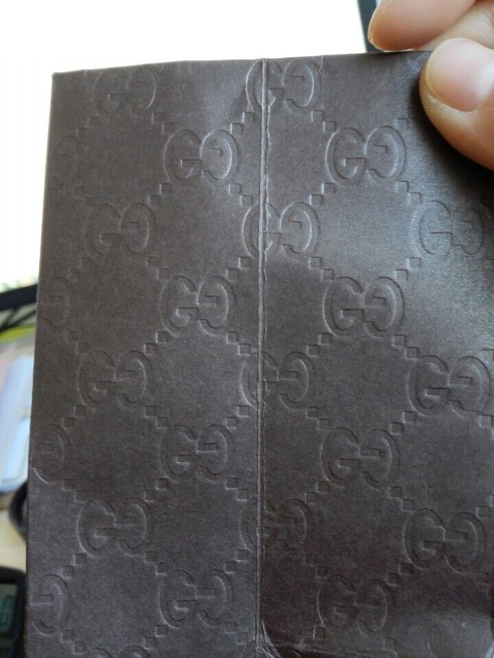

请教大神,图片中的凹下去的图形是什么工艺做成的,材质是棕色的一种特种纸,厚度约200~250g。
据本人现有经验分析,应该不是压凹,因为纸质比较薄,压凹的话很难有如此深的纹路,还请懂的大神指点一二。不胜感激!!

我见过薄纸(貌似是157g)压凹达到类似效果的,关键在于:压凹时,需要设定一定温度(比如80°C),以防纸张爆裂
卡纸压出这样的深度,就更不在话下了

应该是压纹工艺,并非压凹,压凹工艺在这种薄纸上体现不会有这样明显的效果,多谢大家的解答!

找家压纹厂咨询一下他们的工艺能否做到就行啦,毕竟人家更专业点

这上面有压纹工艺,,我公司就做这些,还看到烫金。
