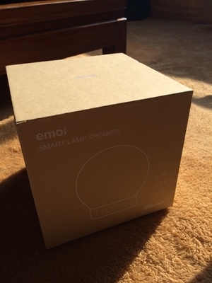

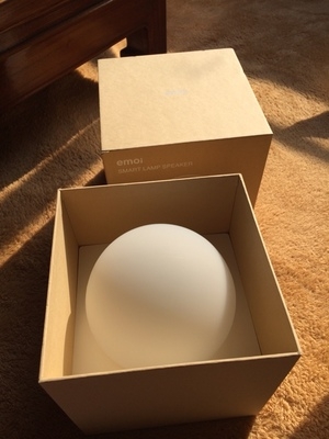

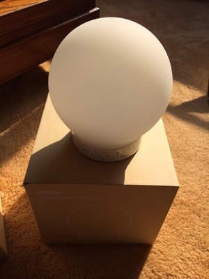

近期设计的一款音响灯的包装,已经上市,图片是消费者拍的(自己也懒得拍了),欢迎拍砖!

底座下面是用纸板来固定还是用其它材料?
发表于 2014-11-20 09:23:29 | 显示全部楼层
底部固定是怎样的结构啊?
183
375
4120
 楼主| 发表于 2014-11-20 09:35:07 | 显示全部楼层
底部是放说明书和USb线的PS托,缓冲材料都是PS的,改天我拍一个完整的开箱方式
183
375
4120
 楼主| 发表于 2014-11-20 10:50:49 | 显示全部楼层
手工盒过1M 跌一角三边六面的跌落  振动测试(频率大约220) 压箱测试都没有问题

底部怎么固定的啊   能发个图看看么  急!!!
142
216
发表于 2017-4-25 16:46:59 | 显示全部楼层
顶部没有缓冲都没问题?
签到天数: 31 天
112
453
发表于 2017-4-26 09:52:31 | 显示全部楼层
滴衬是四边折起来的吧,在之间按产品形状套了一下?
