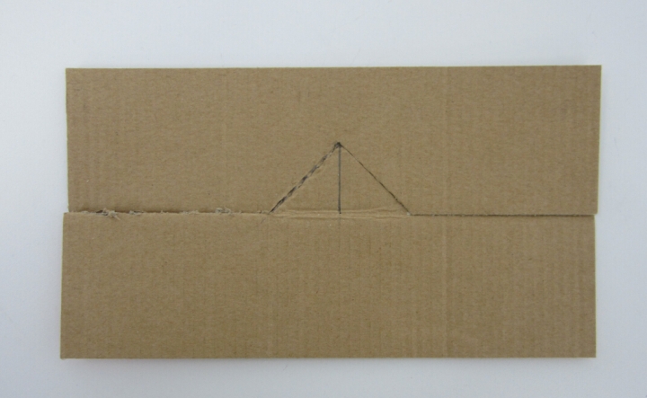

这是我之前看到的一款西门子的漏电保护器的包装。感觉不错,很巧妙,也很省材料希望大家喜欢。

 楼主| 发表于 2014-11-18 13:00:48 | 显示全部楼层
QQ截图20141118130205.jpg QQ截图20141118130219.jpg QQ截图20141118130231.jpg QQ截图20141118130242.jpg

 楼主| 发表于 2014-11-18 09:29:49 | 显示全部楼层
芦苇杆杆 发表于 2014-11-18 08:10
看着有点废材料不!
这个不费材料,你看它是十字型,实际上十字形的再拆开就是并排的,有一个折的结构。我没有拍出来。所以会感到浪费材料,实际及其省材料。

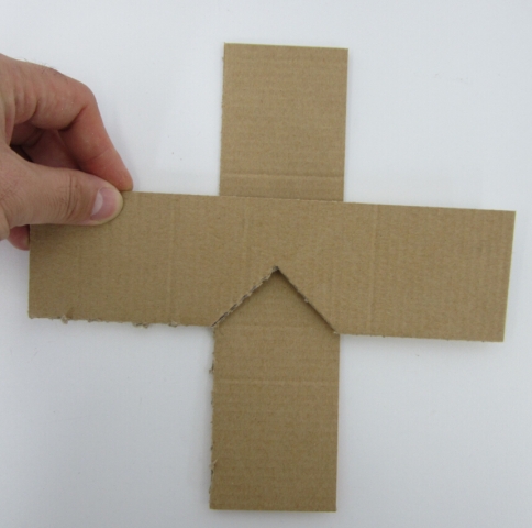

 楼主| 发表于 2014-11-18 12:59:04 | 显示全部楼层
epackmage 发表于 2014-11-18 10:25
是由2个部分组成的吧?
是一个部分。
刚才做了个结构的类似样品。请看图。

 楼主| 发表于 2014-11-18 13:01:33 | 显示全部楼层
看着有点废材料不!
请看下面我回复的图片。

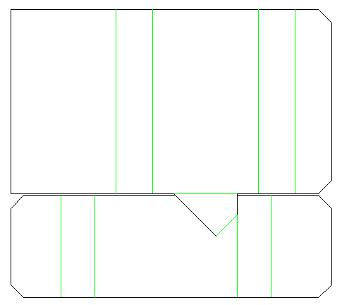

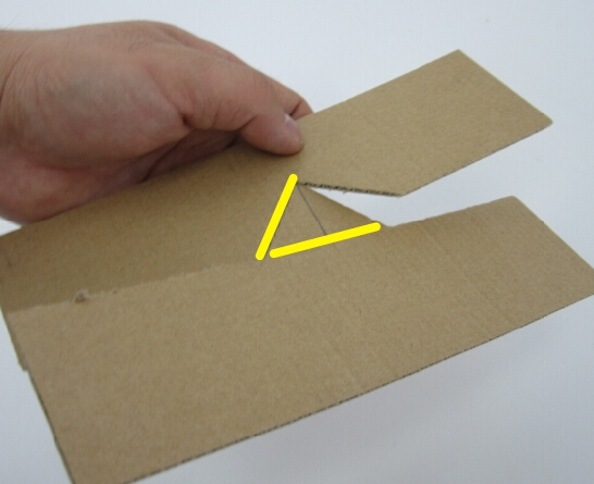

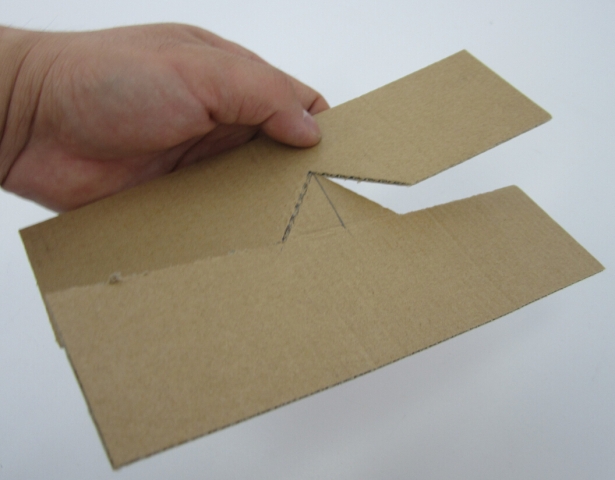

发表于 2014-11-18 15:33:10 | 显示全部楼层
有点没看明白, 那个三角形两腰线是刀线,底是压线,不是会将两者分开?  它们是怎么连在一起的?
133
139
1177
 楼主| 发表于 2014-11-18 16:00:48 | 显示全部楼层
这两个线是压痕线,其他地方全是切割线。不过一个是内折,一个是外折。

发表于 2014-11-24 16:53:40 | 显示全部楼层
按你的提示用白纸做了个小样, 明白了, 谢谢
