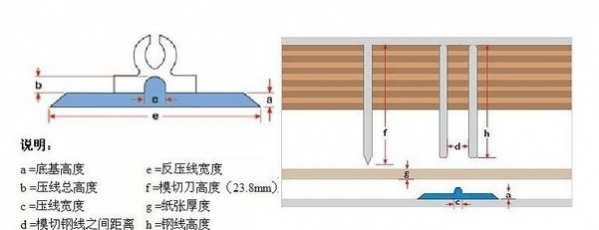

呃,漏掉个关键地方,这种做法要考虑啤面才行,在主折线的地方做反折线就可以考虑上自动糊盒机而减低超差线的不良
108
425
发表于 2014-8-21 11:13:17 | 显示全部楼层
dingruifeng 发表于 2014-8-20 21:50
弱弱的问一下,反折线是什么?
啤面,刀模在主折线的位置做两根压线,两个压线之间留几毫米,具体根据之后来算,钢板上面贴一条向上突起的胶压线,如图是反折胶压线

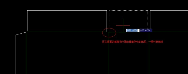

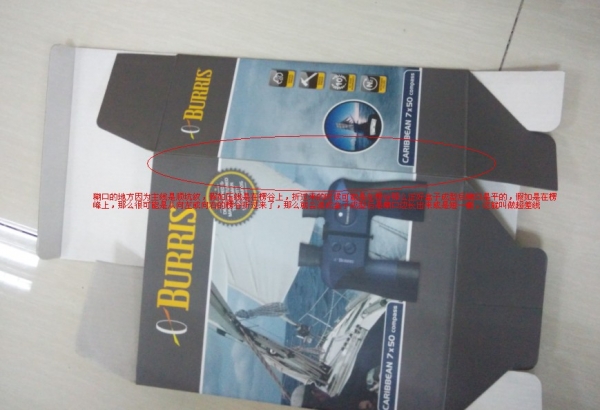

具体看图吧,我描述能力差
高低线
高低线
超差线
超差线
