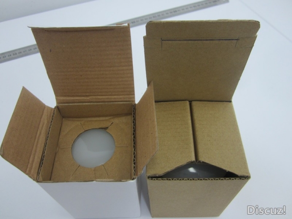

大家好,下面是我关于一款E瓦楞的小盒子的图片:
我个人倾向于右边的盒子,原因是右边的盒子的盒盖不容易产生弯折导致的折痕。
但是也有人喜欢左边的盒子,认为左边的盒子它的盒身比起右边的更加美观。
所以,希望大家有什么高见,可以一起来讨论讨论。。。

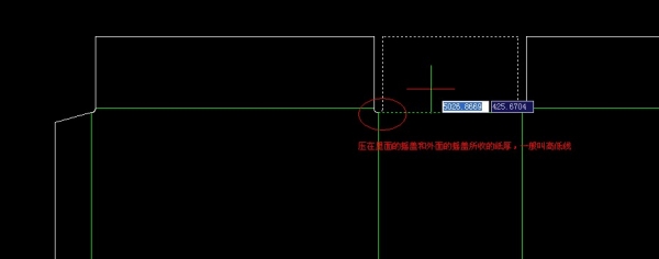

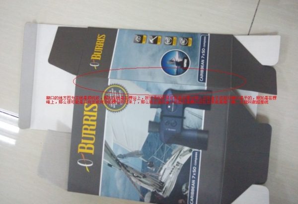

发表于 2014-8-25 14:12:07 | 显示全部楼层
epackmage 发表于 2014-8-23 10:54
给普及一下超差线和高低线是什么...专业术语,没有去那块做过,只能瞎猜,不能领悟... ...
具体看图吧,我描述能力差
高低线
高低线
超差线
超差线
参与人数 2共享银 +5 收起 理由
Packme + 3 赞一个!
epackmage + 2 很给力!

发表于 2014-8-20 11:49:54 | 显示全部楼层
肯定要右边的盒子啊,左边那个一个容易拱起来,容易留下折痕,而且还不好扣

 楼主| 发表于 2014-8-20 11:51:34 | 显示全部楼层
可是这样比较容易糊盒机操作。
183
375
4120
发表于 2014-8-20 11:52:37 | 显示全部楼层
这个要有所取舍的
108
425
发表于 2014-8-20 12:12:51 | 显示全部楼层
正常都会考虑右边的那种,不论是美观还是抗压,实际开合都是右边的好,唯一不占优势的就是糊盒容易超差线,如果盒子稍微大点上自动糊盒机也不方便,要是考虑做反折线的做法会好点
