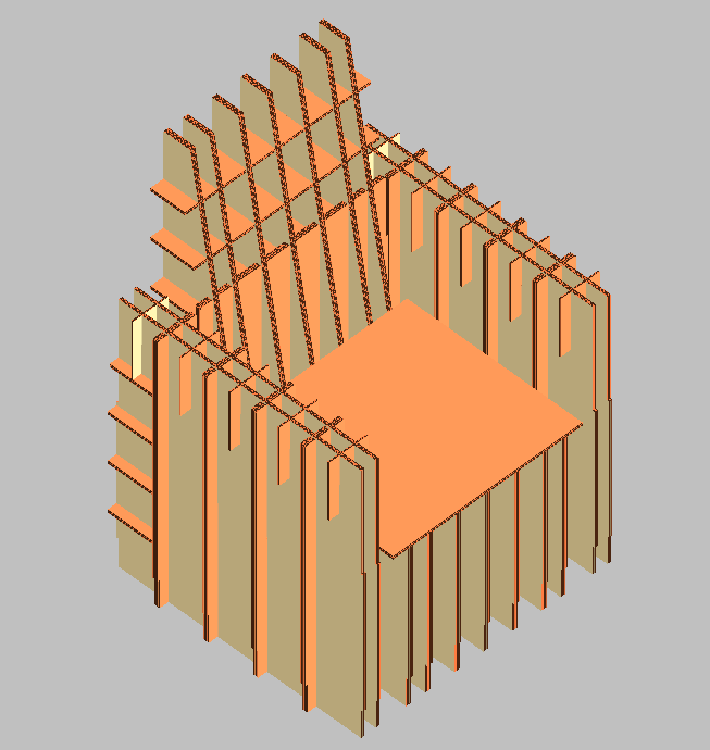

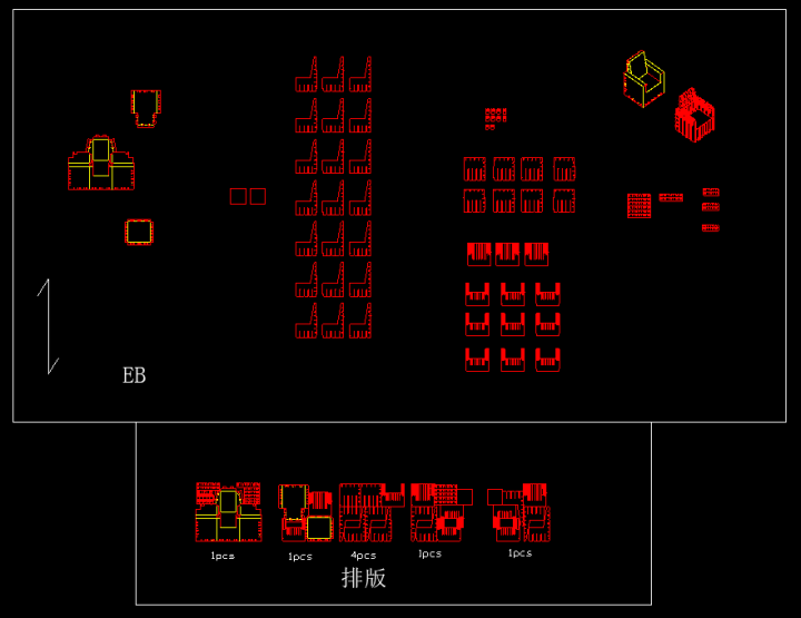

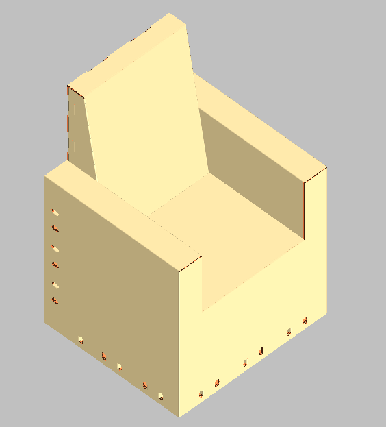

一款全纸折椅子,EB楞,2000*1800mm的纸板要8张,主要为了增加抗压承重,坐垫处抗压预估至少400kg(实际可能不止,但是不太好测量,只能预估)。
坐垫处采用了三层瓦楞纸板互卡,其余部分使用双层瓦楞纸板互卡,如果不需要这么高抗压或者为了节省材料,可以改成单层瓦楞。
另外为了美观,底部可以不封死,底部一圈的扣子也可以去掉。

添加一下图片

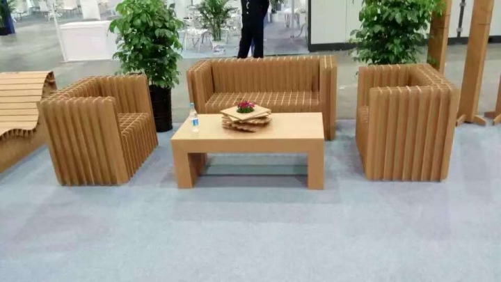

和我这个差不多,十多年前作的,您给带了个套
纸家具、纸玩具、轻型展具美陈展览、纸质猫宠!!!纸艺坚持二十载。17470055微信或者全网搜纸辉家

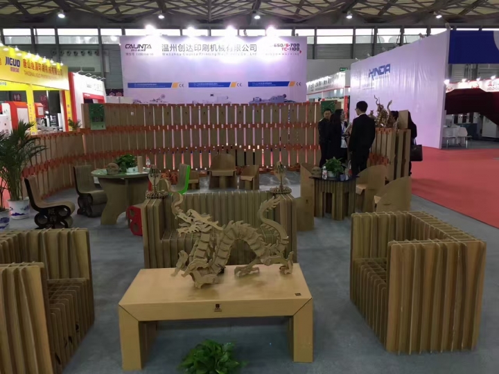

发表于 2025-11-3 15:12:59 | 显示全部楼层
使用场景有限啊,展会和临时办公可以用~
