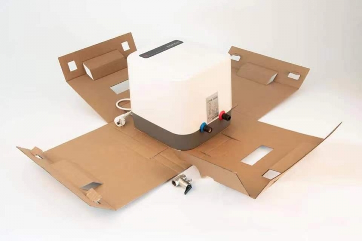

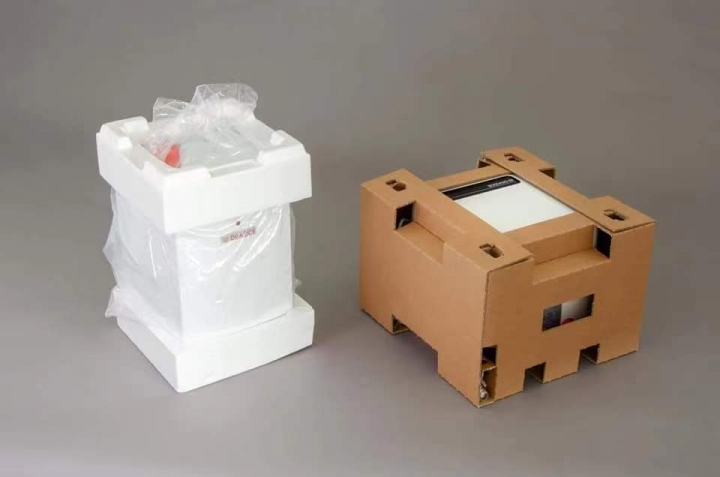

规则机器设备代替EPS的瓦楞缓冲包装,图片来自网络,发出来大家鉴赏~
规则机器设备代替EPS的瓦楞缓冲包装
规则机器设备代替EPS的瓦楞缓冲包装
规则机器设备代替EPS的瓦楞缓冲包装
规则机器设备代替EPS的瓦楞缓冲包装

有详细的平面图吗

哪来的缓冲效果?

缓冲效果估计不太行,人工成型成本也有点高,代替EPS还得是干压纸浆托,现在技术已经很成熟了

应该完全顶不住

强度不够呀,只是好看,摔箱肯定过不了

外观漆面要求很高的,用干压纸浆托也不太行,总是磨花

电子产品通常都不会直接放裸机的,都会套袋子

看着不错,但是这玩意应该过不了跌落测试
