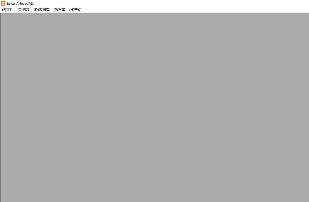

打开ArtiosCAD,本文选用的是ArtiosCAD14

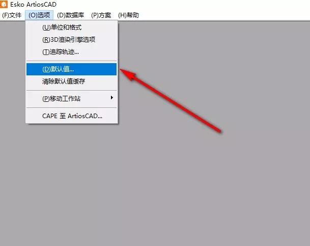

点击选项>默认值
03

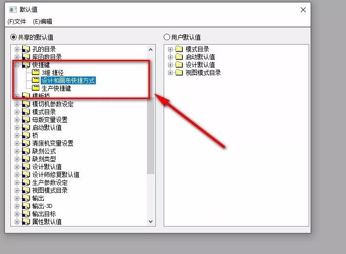

点击默认值>快捷键
04

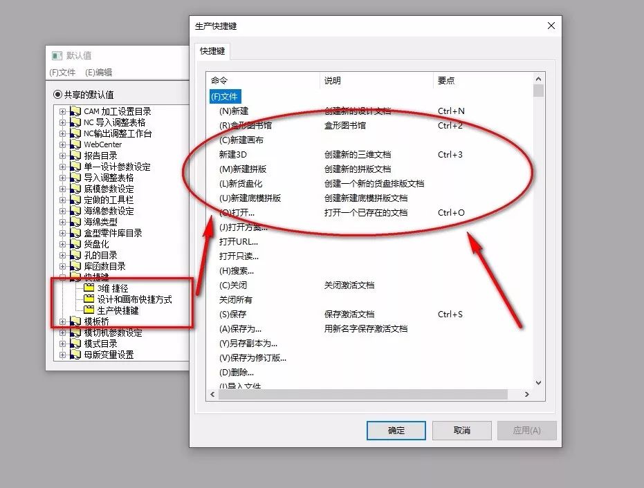

双击下面三个快捷键组都可以进入其具体面板,后面的要点即为其默认快捷键
05

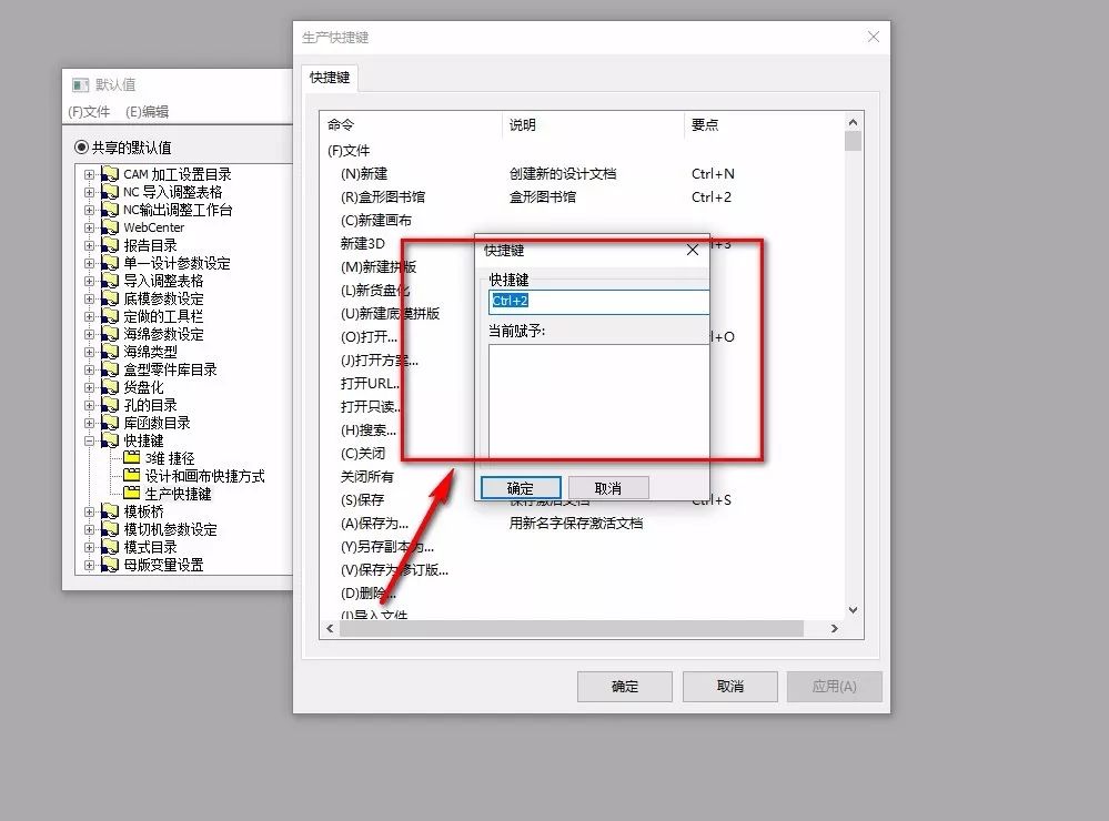

如果你觉得默认快捷键很难记忆,可以在所选择的的快捷键上面双击,进行修改,改为你容易记忆的。
06
一般不会去修改,常用使用的快捷键:
新建:Ctrl+N
盒型图书馆:Ctrl+2
输入文件:Ctrl+I
选择:Ctrl+E
复制和移动选取的项目:Ctrl+Insert
属性:Alt+Enter
撑满缩放:Ctrl+D
放大:Ctrl+R
缩小:Ctrl+A
清除辅助线显示:Ctrl+Alt+X
移动到点:Ctrl+W
线角度/偏移:Ctrl+l
辅助线偏移:Ctrl+F
重建设计:F5
测量工具:Ctrl+G
