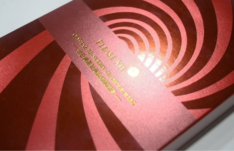

    UV油墨是近年来迅速发展的一种环保性油墨,它以瞬间固化(干燥)、不含挥发性溶剂、应用简单方便等迅速占领市场,UV油墨包括UV磨砂、UV冰花、UV发泡、UV皱纹、UV凸字、UV折光、UV宝石、UV光固色墨、UV上光油等特种包装油墨。在具有金属镜面光泽的承印物表面,采用丝网印刷工艺手段将UV油墨印在其表面上,经紫外线干燥设备光照处理后,产生一种感觉别具一格的视觉效果,显得高雅、庄重、华贵。产品主要应用于高档、精美别致的烟、酒、化妆品、保健品、食品、药品等包装印刷。
