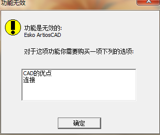

             和谐大法未修炼成功
一般出现这种图片的就是你没和谐完全,至于怎么和谐,咱也不敢说,咱也不敢问,请自行搜索引擎。(友情提示:商业用途请支持正版)

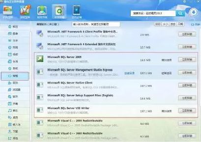

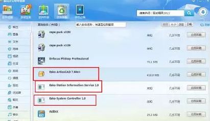

(1)卸载主软件,与之相关的全部卸载
(2)卸载数据库:与之相关的全部卸载
至此,卸载软件完成。

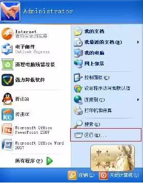

第二步:卸载注册表
1,点击开始,找到“运行”命令,单击。
2,输入“regedit”,点击确定

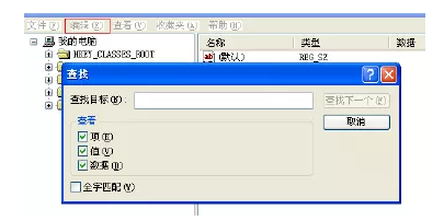

3,出现以下界面,选择我的电脑,选择编辑‐‐‐查找(或者快捷键 ctry+f),出现以下界面
4,输入“ARTIOS”,点击“查找下一个”

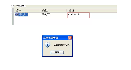

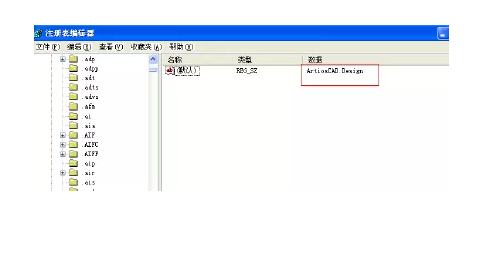

5,会查找到关于 ARTIOS 的相关注册表。选择,然后点击右键,选择“删除”
6,如此重复这个步骤,直到把相关文件全部查找、删除完。
提示:删除一个之后,直接按“F3”,即可执行查找下一个命令。节约时间。

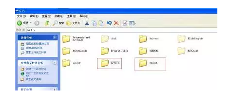

第三步:删除 C 盘、以及安装目录下,关于软件的文件和文件夹。
