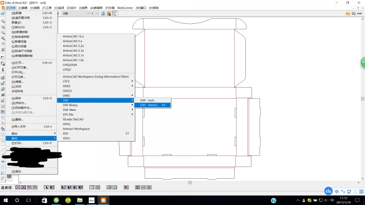

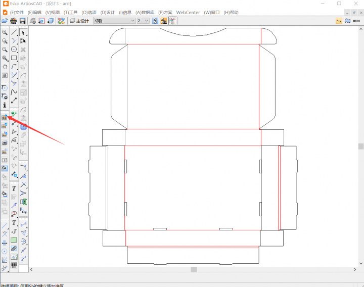

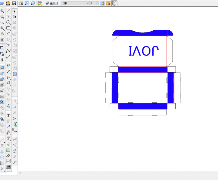

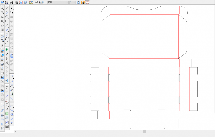

1.做好一个完美的刀模图!

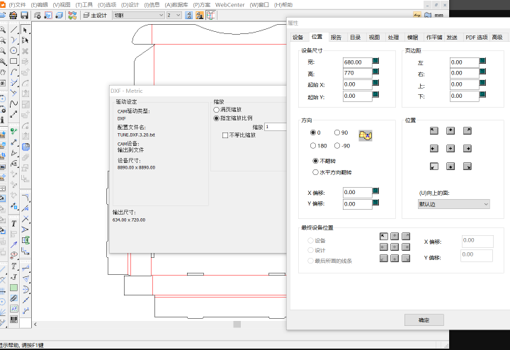

2.输出dxf文件

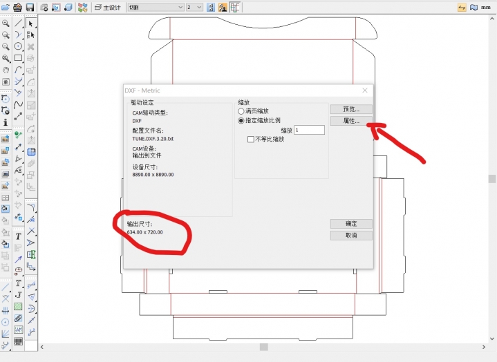

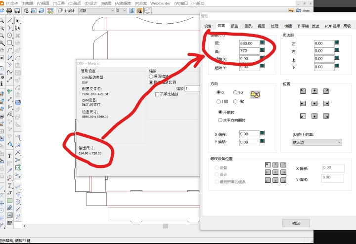

3.指定缩放比例为1,点击属性
4.位置,设备尺寸里修改尺寸,约比输出尺寸各大50,然后确定

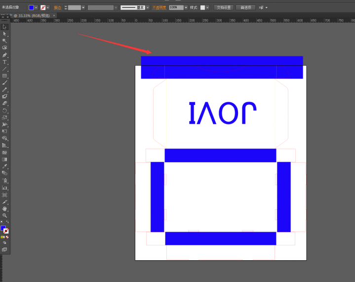

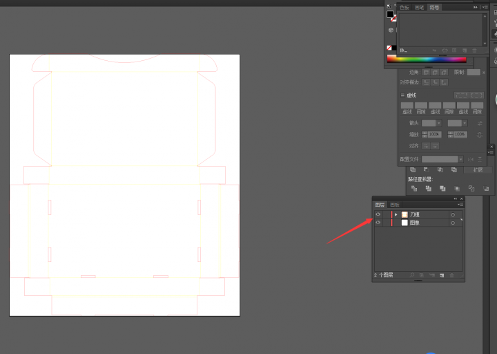

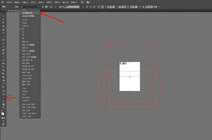

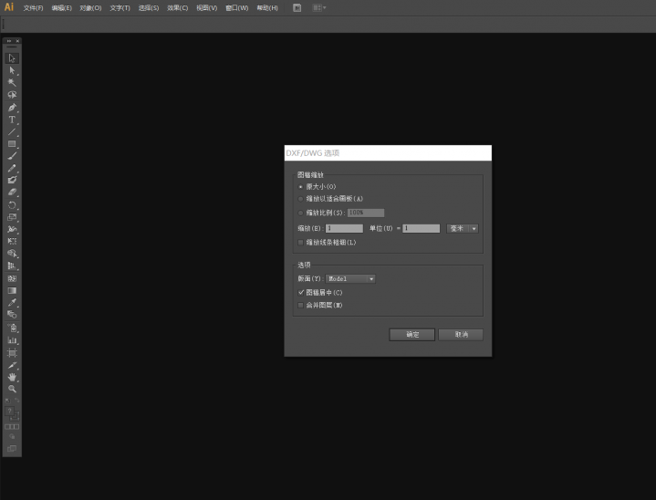

5.在AI里打开,注意是原大小

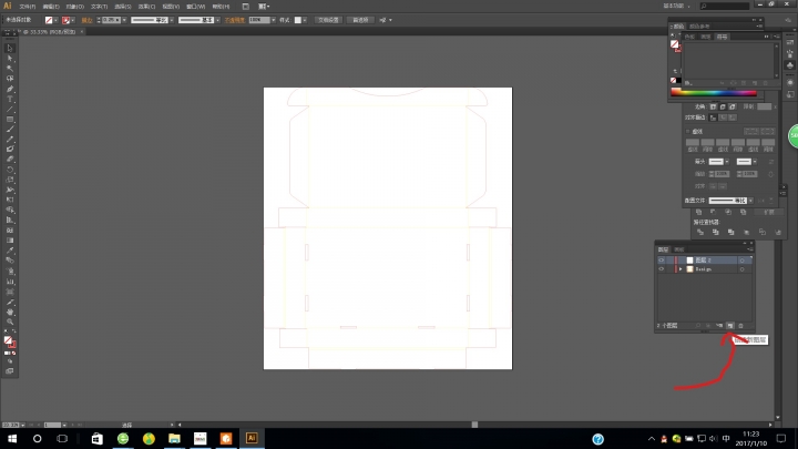

6.选中刀模,单击画板工具,选择适合图稿边间

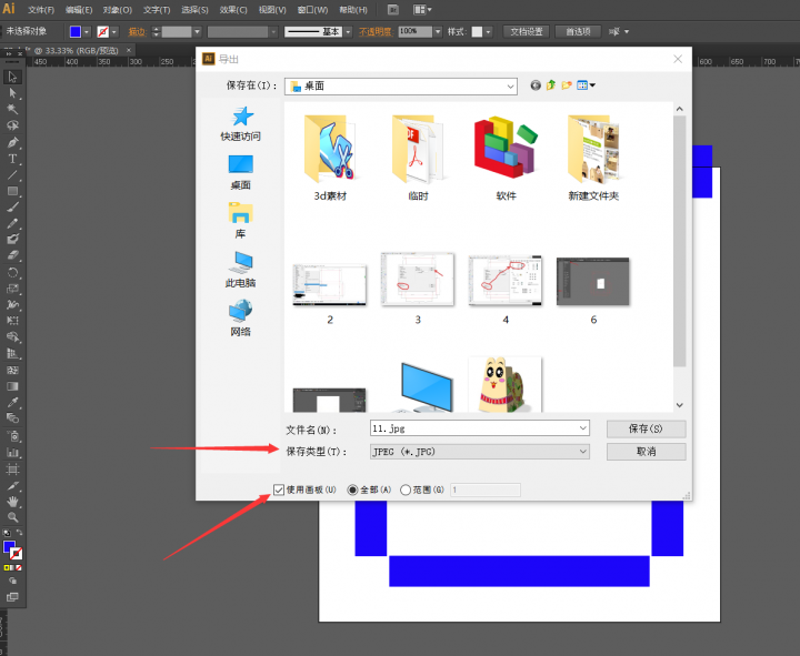

7.创建新图层
8.调整图层位置

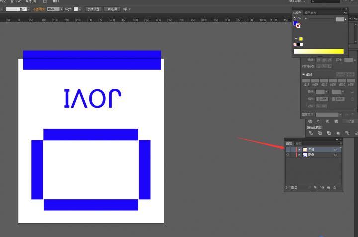

9.自己设计图文,超出刀版和画板都没关系
10.设计完后,隐藏刀版

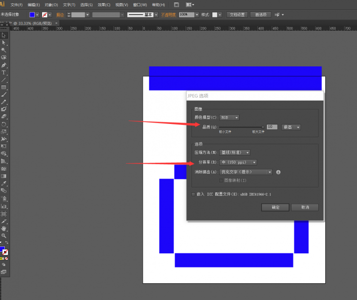

11.导出图纸,注意选勾上使用画板
12.品质和分辨率关系到渲染效果,自己选择吧

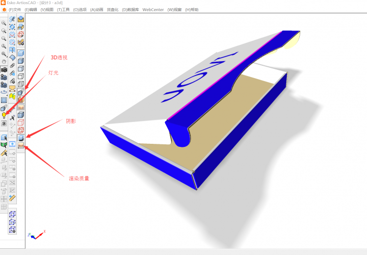

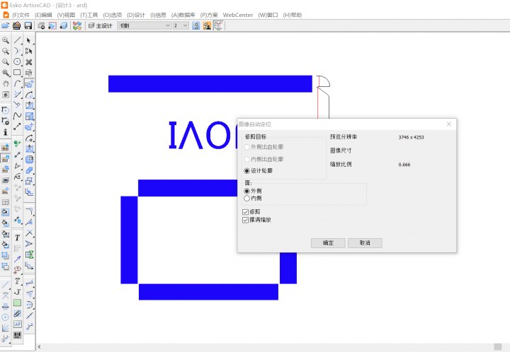

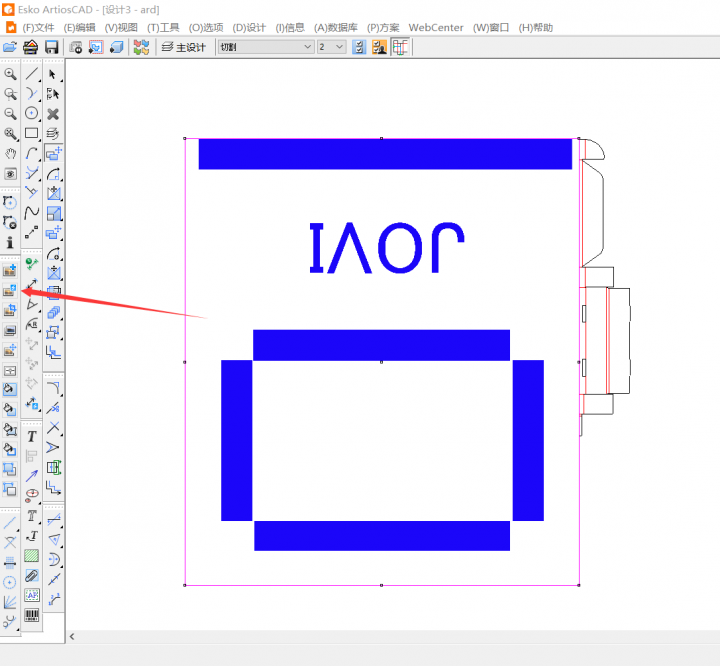

13.返回artioscad, 单击添加图形
14.单击图像自动定位
15.如图按确定
16.不需调整,自动定位精准,哈哈

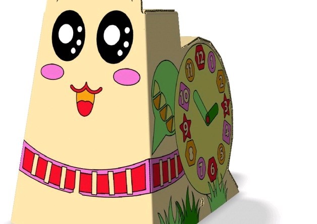

17.自己调整,试出最佳效果吧。(3d透视必选选中,这才真实)

引用 shy 2017-5-24 10:55
求助为什么我点图像自动定位以后,图像并没有和刀模贴合
引用 AoMy-cc 2017-5-26 11:06
感谢楼主!
引用 jovi1985 2017-5-26 21:11
因为你没按我的步骤做

引用 JOYBEAN2018 2018-1-29 17:12
为什么我做的图,添加时,显示打不开啊
引用 jovi1985 2018-1-30 10:09
JOYBEAN2018 发表于 2018-1-29 17:12
为什么我做的图,添加时,显示打不开啊
不能有中文
