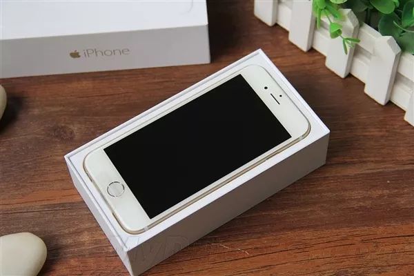

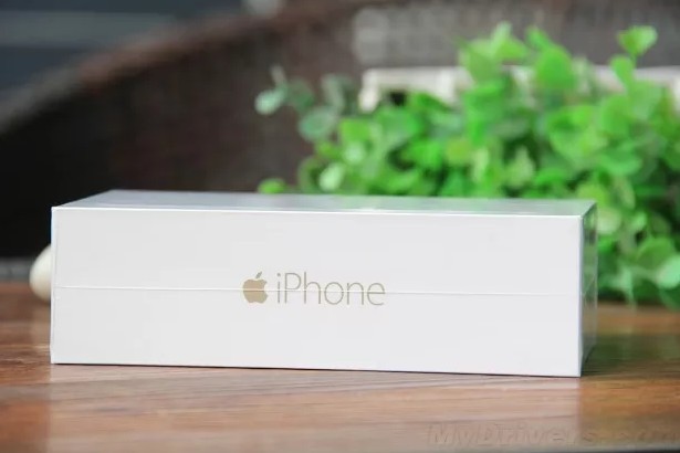

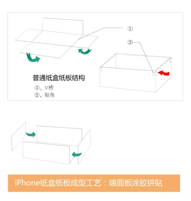

为了做到外观棱角分明,切面像刀削一般平滑,苹果手机的包装盒,不仅仅是在结构上面费尽心思,还不惜重金订购了专门的生产设备。
1、拼贴纸板VS贴角工艺。
传统的制作工艺,礼盒的灰板是一体成型,侧面和端面用胶膜贴角固定,制作简单,速度快。这种工艺的缺点是面纸贴皮完成后,可以明显看到贴角的痕迹。这显然是与打破传统,追求完美的苹果风格不符合。为了解决这个问题,厂家采用了端面两块纸板拼贴的方案。
(如下图)

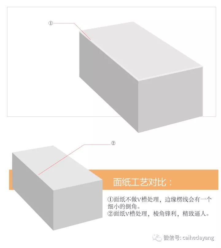

2、面纸V槽开创纸盒工艺新潮流。
传统的纸盒制作,一般是啤半穿,向上折,然后贴角固定,完成贴皮之后盒子的正面和底面的四个角都是圆润、稳重、没有尖锐的棱角。这样的风格与追求标新立异、锐气十足的苹果理念矛盾。因此,IPNONE盒子不仅仅纸板采用了V槽工艺,还前无古人的把面纸也V槽处理。这样做出来的盒子就棱角分明,像消费者传递苹果公司“不妥协”的设计与品质理念。
(如下图 )

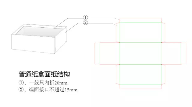

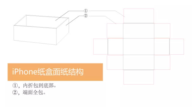

3、端面接口全包围。
为了制作方便,普通包装盒侧面向端面延伸的接口,一般只做15mm就够了。这样的缺点是,端面接口的地方会形成一个凸起。苹果需要的效果是平滑得像“一刀切豆腐块”,这样明显的瑕疵是不能接受的。因此,iphone盒子的端面“折翼”是全包围的,这样就不会出现传统盒子的明显接口部位凸起。(如下图 ②所示)
4、面纸内折包到底。
因为制作成本的原因,一般的礼盒面纸内折部分不超过20mm。但是iphone盒子为了实现6秒滑落的消费体验,和更加美观的视觉效果,面纸内折一直抱到盒底。这样也大幅的增加了制造成本。
