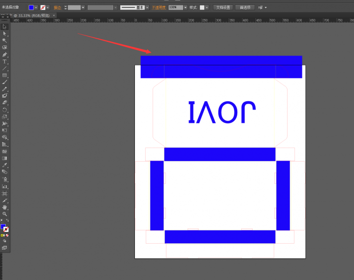

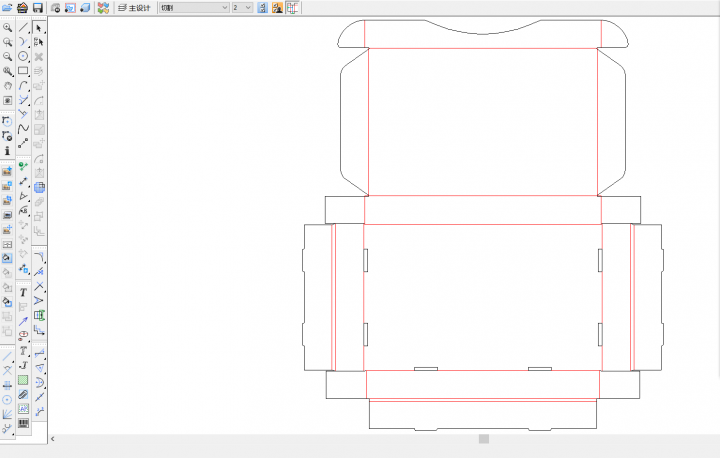

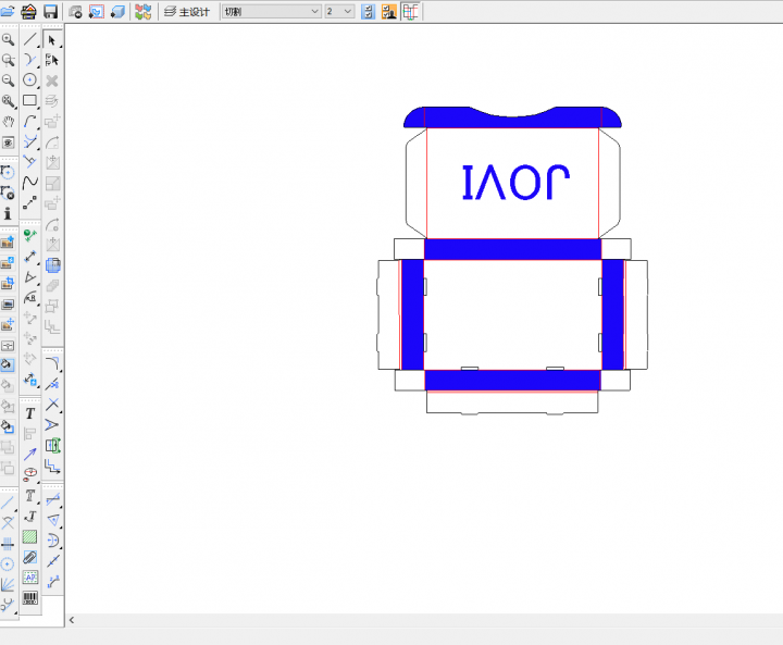

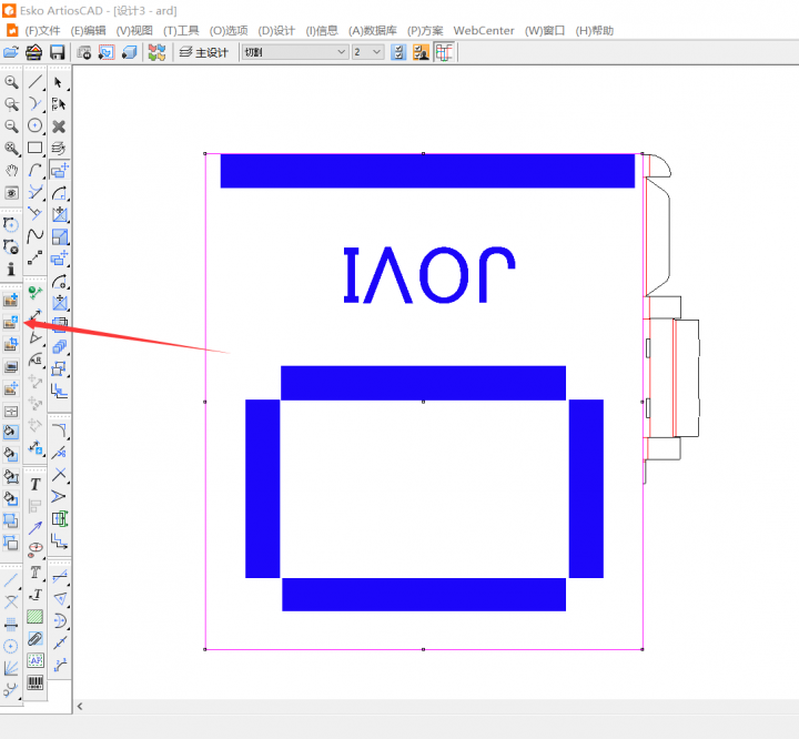

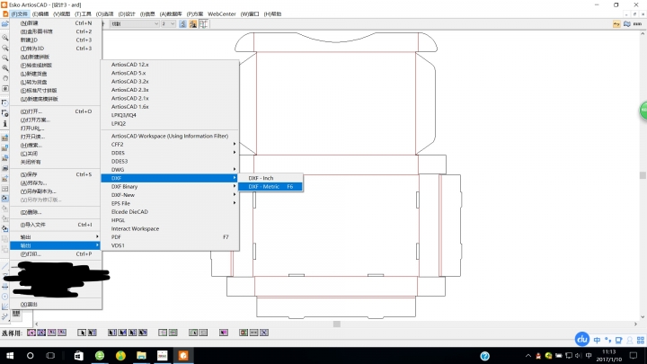

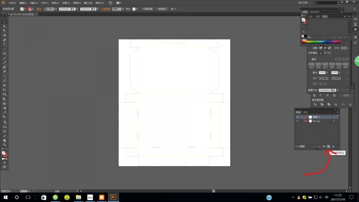

1.png 1.做好一个完美的刀模图!

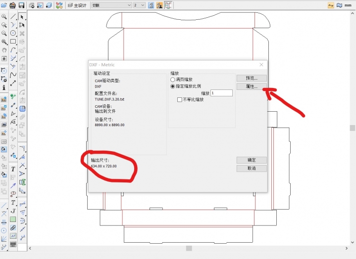

2.输出dxf文件

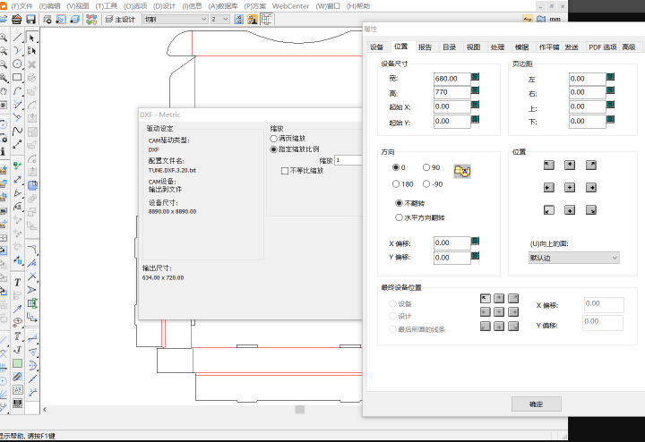

3.指定缩放比例为1,点击属性
4.位置,设备尺寸里修改尺寸,约比输出尺寸各大50,然后确定

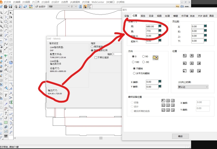

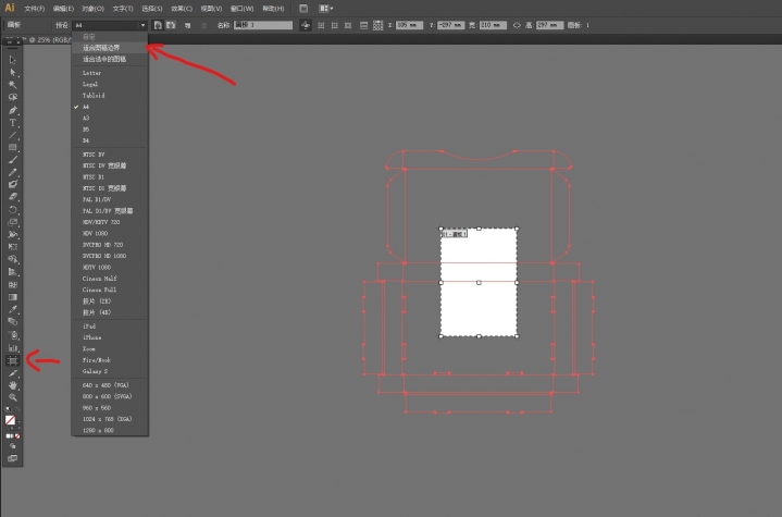

5.在AI里打开,注意是原大小

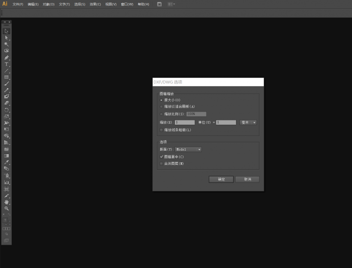

6.选中刀模,单击画板工具,选择适合图稿边间

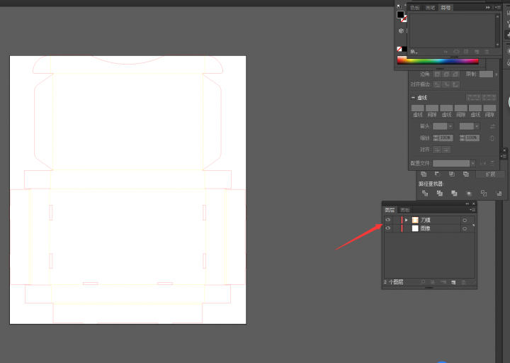

7.创建新图层
8.调整图层位置

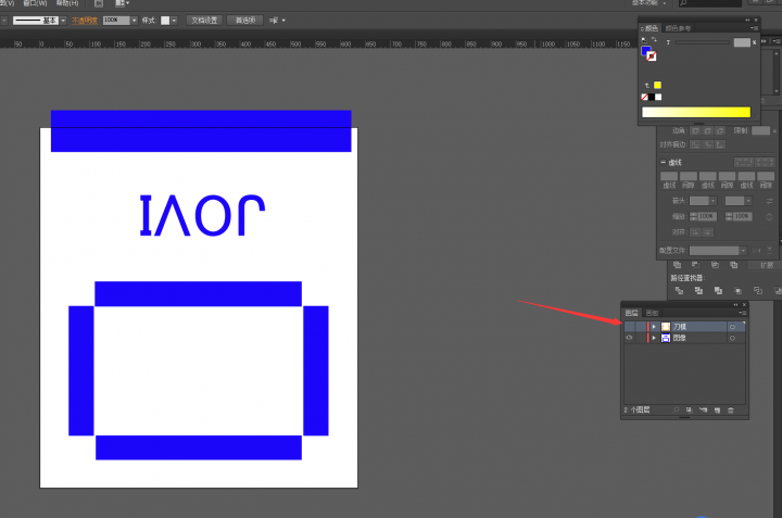

9.自己设计图文,超出刀版和画板都没关系
10.设计完后,隐藏刀版

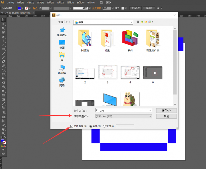

11.导出图纸,注意选勾上使用画板

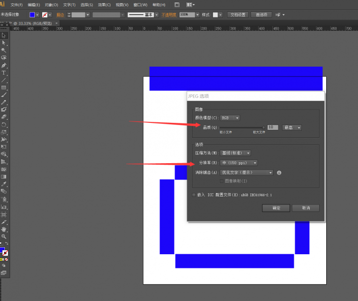

12.品质和分辨率关系到渲染效果,自己选择吧
13.返回artioscad, 单击添加图形

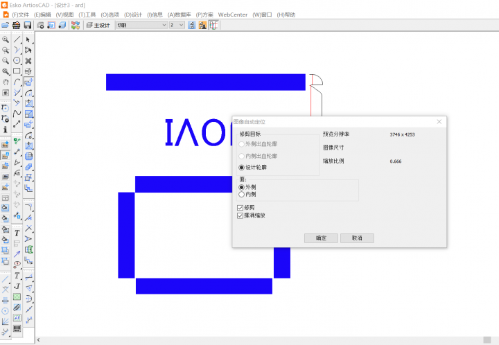

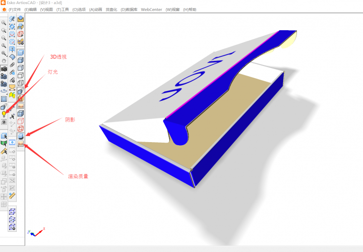

14.单击图像自动定位
15.如图按确定
16.不需调整,自动定位精准,哈哈
17.自己调整,试出最佳效果吧。(3d透视必选选中,这才真实)

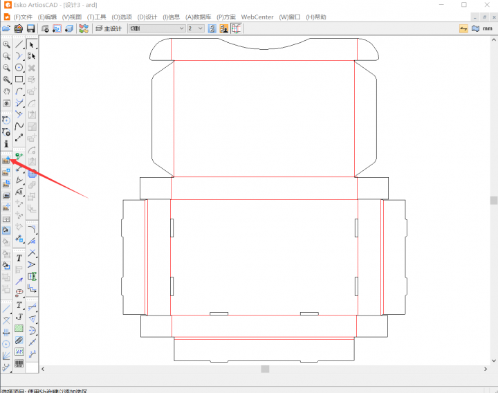

参与人数 1共享银 +3 迷币 +3 收起 理由

求助为什么我点图像自动定位以后,图像并没有和刀模贴合
因为你没按我的步骤做
