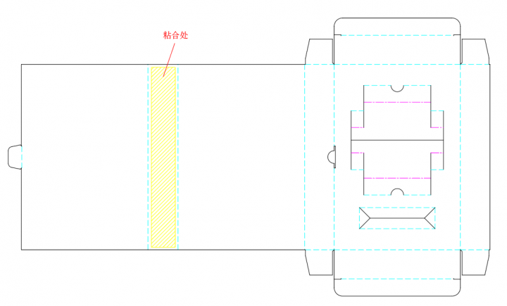

因为不知道,具体尺寸,所以随便用了个尺寸画的。而且看你这张图片盒子底应该还放有其它物品的,
所以中间的槽位尺寸可以根据具体情况随时更改的。

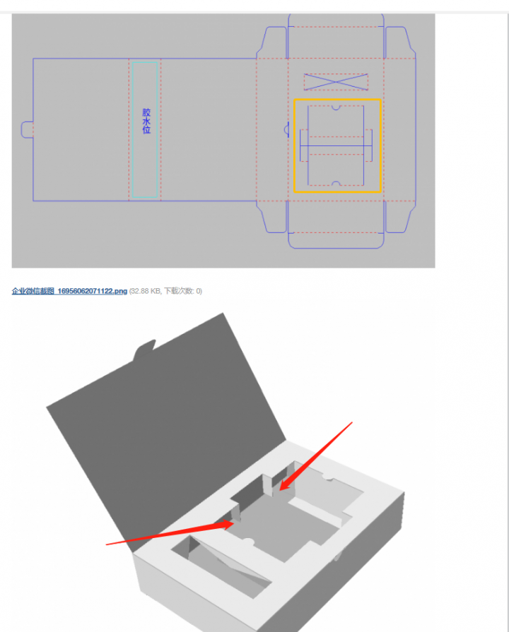

Along 发表于 2023-8-24 11:23
是否是你需要的?我选用的C2S材质,便于两面印刷,根据盒子实际大小纸张厚度和硬度可多选,希望对你有帮助 ...
这个位置有点问题吧?成型的时候都断开了,还能有什么缓冲作用?个人看法而已。
