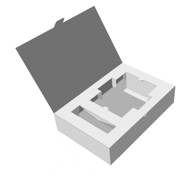

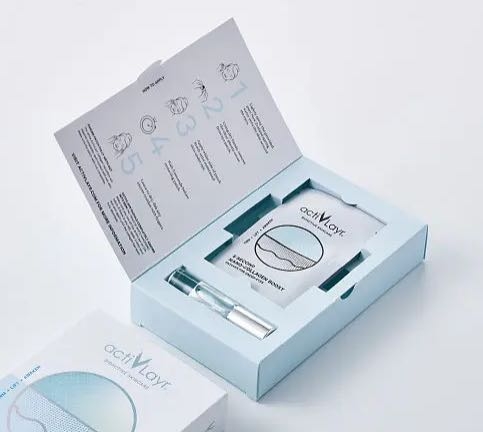

如图,求这个刀线结构,哪位大神画过?

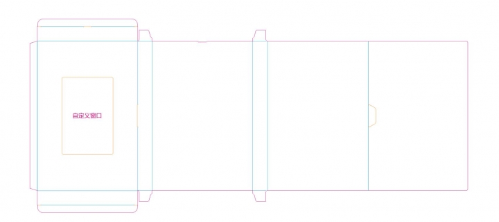

是否是你需要的?我选用的C2S材质,便于两面印刷,根据盒子实际大小纸张厚度和硬度可多选,希望对你有帮助,新手上路,请多指教

搜狗截图23年08月25日0040_1.jpg 翻盖盒.pdf (17 Bytes, 下载次数: 19) 这个盒型就是

 楼主| 发表于 2023-8-25 13:48:37 | 显示全部楼层
里面的内衬结构呢

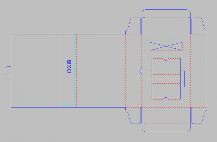

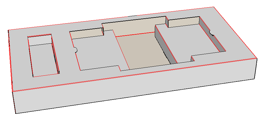

发表于 2023-8-29 11:45:12 | 显示全部楼层
早上画了一下,我只画了内衬,我觉得那个盖子是额外粘上去的;不会搞照片
然后我看照片那个圆柱体的产品比较厚,产品长度方向我里面就没做额外的顶的了
1.dwg
88.42 KB, 下载次数: 1
1.A3D
30 KB, 下载次数: 1

发表于 2023-8-29 11:46:13 | 显示全部楼层
参考一下把 照片怎么附真是搞不懂

发表于 2023-9-2 22:59:00 | 显示全部楼层
这样的成不
Drawing1.dwg
957.62 KB, 下载次数: 20
