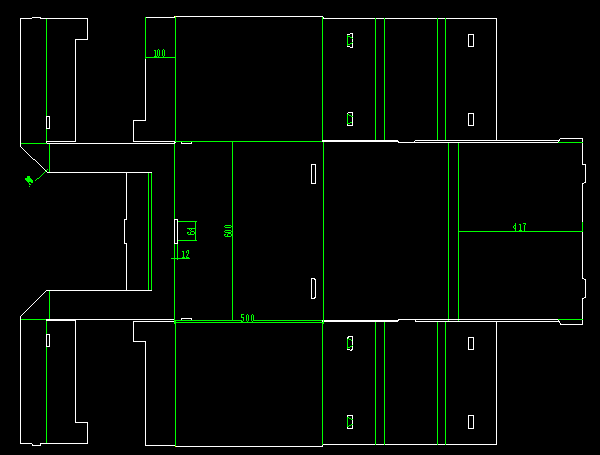

发表于 2023-8-21 15:29:24 | 显示全部楼层 |阅读模式
登录/注册后可看大图
600.500.420.dwg
94.69 KB, 下载次数: 11, 下载积分: 迷币 -2

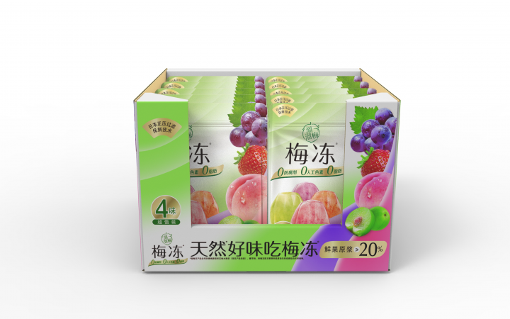

 楼主| 发表于 2023-8-22 08:47:35 | 显示全部楼层
PDQ结构成型图

发表于 2023-8-24 14:06:04 | 显示全部楼层
结构外观设计很好看。
打样或量产了么?
左边上下两头实际包装会不会容易折皱?
签到天数: 18 天
45
163
 楼主| 发表于 2023-8-24 15:33:13 | 显示全部楼层
xiangzi920 发表于 2023-8-24 14:06
结构外观设计很好看。
打样或量产了么?
左边上下两头实际包装会不会容易折皱? ...
有打样,但客户采用了其他方案,因为瓦楞方向的问题最外层展示面容易折是不可避免的,只能在量产时注意,或许有更好的改善方法可以发出来学习一下
签到天数: 1069 天
111
7903
发表于 2023-8-24 22:10:59 | 显示全部楼层
Levine 发表于 2023-8-24 15:33
有打样,但客户采用了其他方案,因为瓦楞方向的问题最外层展示面容易折是不可避免的,只能在量产时注意, ...
加厚纸板应该耐折一点,但是也就有手工不好折的问题,方方面面都要考虑到,头疼。
