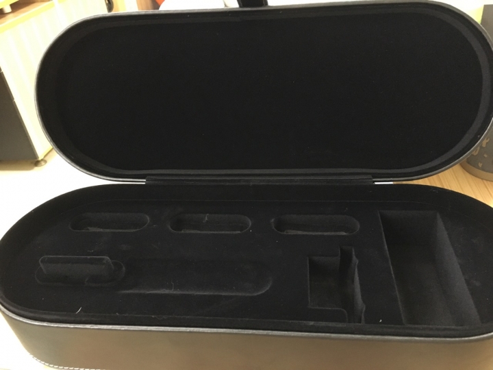

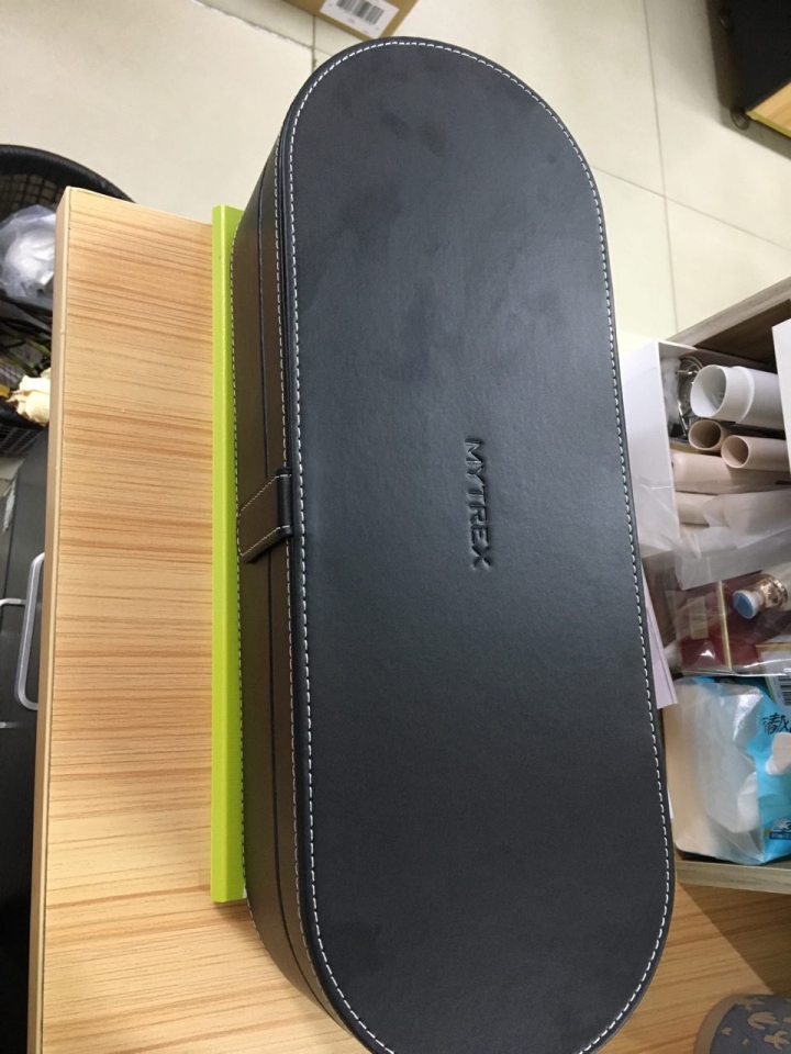

求助贴,椭圆形的PU盒咋出设计图,之前只做过天地盒,看蒙了

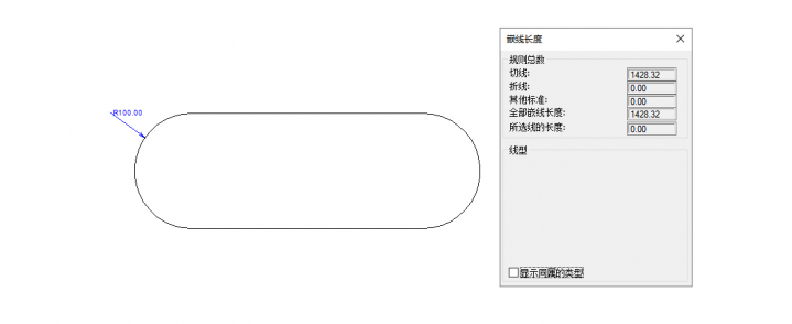

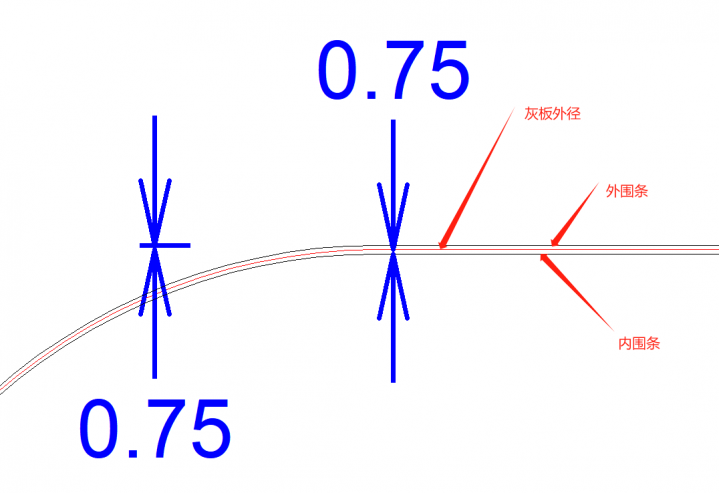

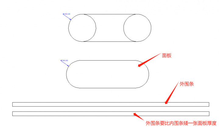

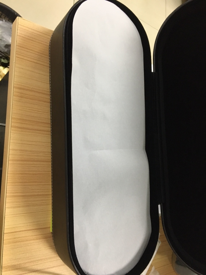

大概的方法是先画你要的盒子的宽,也是你需要画半圆的直径,在算出你整个盒型的周长,如你需要1.5毫米厚外圈围一圈后在围内圈注意接口必须交错,不能在同一个地方接驳。如图,你看看帮补帮的了你。我画的尺寸只是大概,尺寸你忽略
