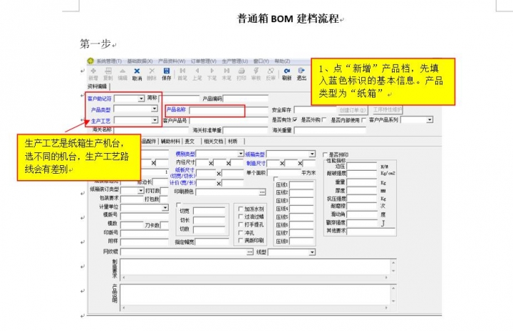

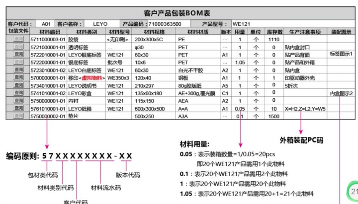

发表于 2023-7-21 16:53:23 | 显示全部楼层
上了一定规模的工厂,都会有专门的ERP系统用于包装建BOM,格式大同小异,附图供参考:

我们之前用EXCEL建BOM,别的同事去录进SAP系统。
BOM的话就是把所有要的包装材料全部汇总到一个表里,各材料的尺寸、规格,图纸,用量特殊要求都要写清楚,这个是要让采购买,生产领用,供应商制作的,不能有歧义。
附一个简单的BOM参考
