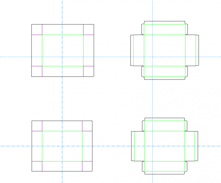

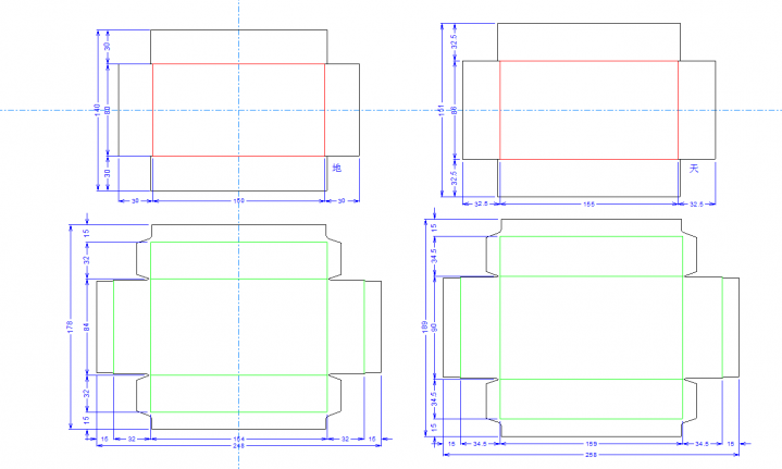

用了很多年的模版,让您快速出图不是梦!天天不加班!

最起码加个图片噻!!!!

有图片呀

本来没的,我后面帮忙加上去的哈哈  发表于 2023-7-6 20:47

可以直接上机做吗?

可以做的,这就是大货模版

支持,2个什么区别

一个半穿,一个V槽

半穿地盒的灰板左边的收位比右边小,看图片都看得出来了

针对不同厚度的灰板,共用的模板么?灰板厚度有没有太大的影响?

这是根据不同的灰板,可变量的吗?
