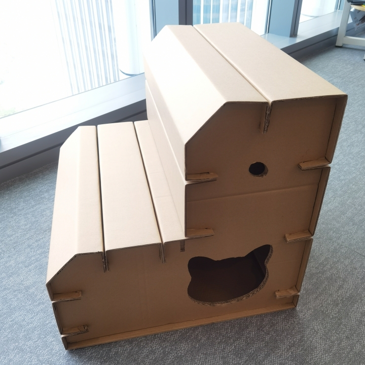

网上的猫房很多,有纸卡的,纸板的,蜂窝板的,塑料板的,五花八门。
我用AB楞瓦楞纸,做了一个又稳又便于取材的,12斤的大猫,对这个猫屋一见钟情。
而且,猫儿跳到屋顶,用爪子扒拉纸板,假以时日,破损的纸板,可以逐个替换,非常方便。

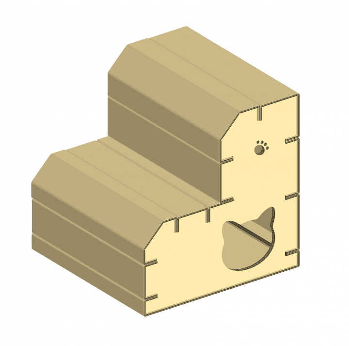

Cat Apartment.rar
8.29 MB, 下载次数: 18, 下载积分: 迷币 -2

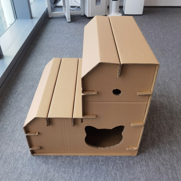

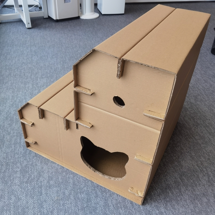

前后两排“山墙”---有猫孔的纸板,两片拼合成一面山墙,两片纸板的瓦楞方向垂直,增加了各个方向的抗压能力。实战效果非常满意。

发表于 2026-1-10 17:02:41 | 显示全部楼层
你用哪个程序渲染了第一张图?
