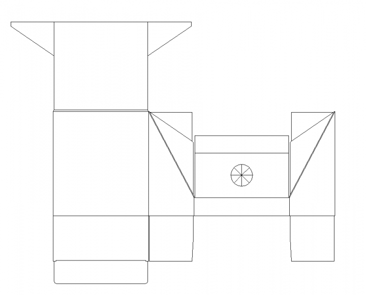

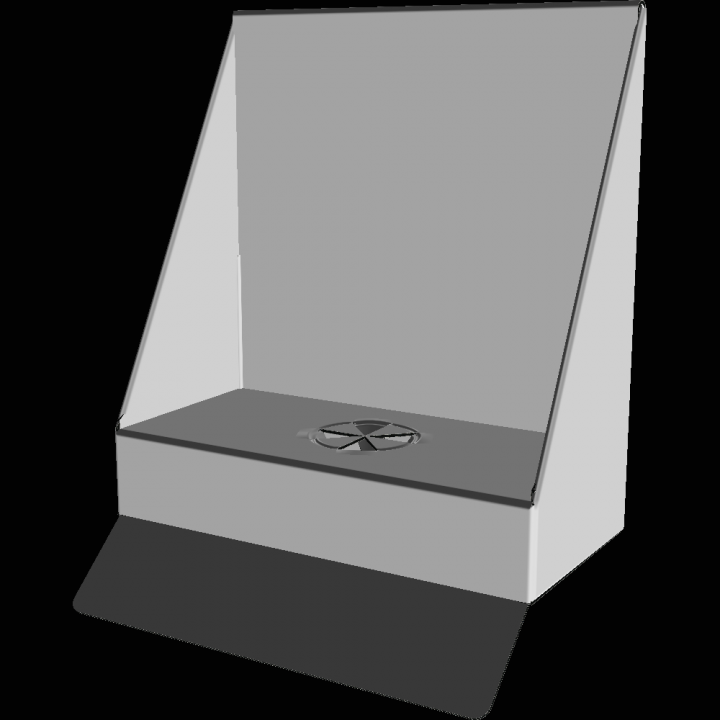

哪个大神帮看看,这个盒子问题出在哪,割样出来老是有缝,e坑,不知道是不是参数设的问题,还是画的问题

打开看了下,线性都没选,雅图跟autoCAD一样,可以选择线型的,比aotuCAD方便的地方是,合适的线型可以立体显示,辅助设计。

这个嘛,比较多收位问题,让大佬们给up点拨下。话说单位怎么是英寸的

折叠关系正确的,就是一些缩位需要微调。

谢谢,就是因为埋口边有个厚度,所以左右两边就会有一边可以,一边不行,那是不是说,两边要做的形状不同才行

侧边相交的地方
