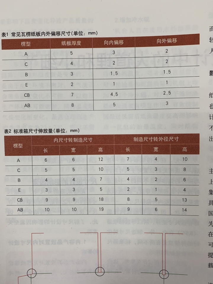

发表于 2023-3-22 18:02:31 | 显示全部楼层 |阅读模式
瓦楞结构设计内外尺寸换算,可以参照下图

 楼主| 发表于 2023-3-23 16:50:23 | 显示全部楼层
一个杂志上的文章,没有书的

发表于 2023-3-24 11:04:16 | 显示全部楼层
这是哪个大学的样品测试结果吗?
29058
 楼主| 发表于 2023-3-24 11:35:46 | 显示全部楼层
yezhuma_cn 发表于 2023-3-24 11:04
这是哪个大学的样品测试结果吗?
杂志上看的,不是那个学校的
