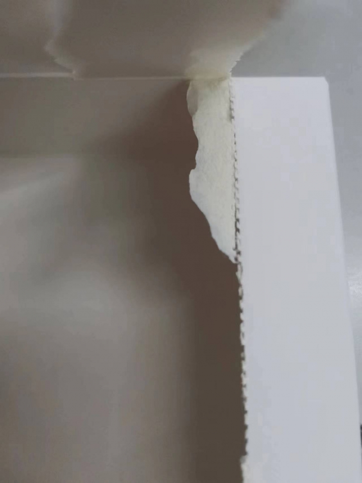

现在用的1x1mm两条错位齿刀做易撕效果,但是撕起来总是带大片纸毛,各位大神们还有什么好的易撕处理吗

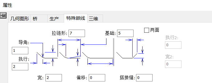

发表于 2023-4-4 16:18:39 | 显示全部楼层
这种拉链刀还可以
