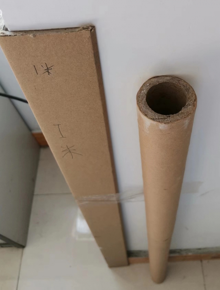

有没有可以代替纸护角的材料,要求抗压强度比较高,不断裂,因出口海外,集装箱都叠加出货,上层货物重量1000kg,纸护角承受不了,望各位大神帮忙推荐下,谢谢。

发表于 2023-3-6 15:42:29 | 显示全部楼层
我工厂经常用这种硬纸管,外径大约50,内径30左右,就可以承重很大,插在纸箱内的4个边角处

 楼主| 发表于 2023-3-7 10:52:56 | 显示全部楼层
风之琴铃 发表于 2023-3-6 15:42
我工厂经常用这种硬纸管,外径大约50,内径30左右,就可以承重很大,插在纸箱内的4个边角处 ...
太大了,太占空间了,我这边是需求70(W)x7(T)左右的

发表于 2023-3-8 09:03:37 | 显示全部楼层
70(W)x7(T),冒昧问一下,这个W和T是什么意思
98
1877
发表于 2023-3-9 11:11:23 | 显示全部楼层
W:护角的长与宽尺寸70
T:护角的厚度尺寸7
长度按需求裁剪
风之琴铃原创著作:《天龙六部》包装工程设计论

发表于 2023-3-12 16:54:18 | 显示全部楼层
可以考虑使用实木材质的木条支撑。
 楼主| 发表于 2023-3-15 11:28:54 | 显示全部楼层
陈清安 发表于 2023-3-12 16:54
可以考虑使用实木材质的木条支撑。
实木7mm也承受不了,我们目前采用的是木塑复合材料,面临的问题也是发生脆性断裂,太脆了。

发表于 2023-4-15 16:26:36 | 显示全部楼层
纸箱包装好,再用板条在外面钉木框承重。或者纸箱材质提升,内部增加围框纸隔档之类的。
