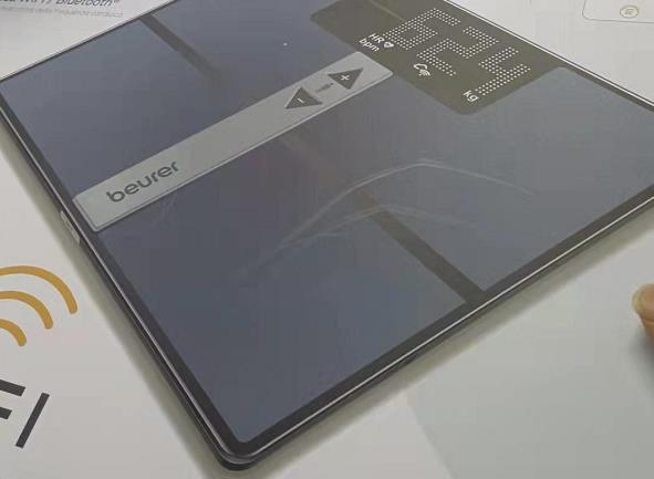

现在产品装入过哑膜的彩盒中,然后装入纸箱运输到客户处,现在投诉彩盒表面刮花。
经过分析,是彩盒包装生产作业时,会有刮花情况。
各位大神还有什么好的办法解决包装生产作业过程中表面刮花问题。
谢谢!

防刮擦膜。价格是普通的四倍左右。

流水线打包装时,传送带擦干净点;装箱及取物过程中,盒的表面会有点摩擦刮花,出厂运输是走物流,如果纸箱尺寸不十分匹配,也会因振动摩擦刮花,如果要万无一失,只能在彩盒外面套个胶袋再装箱出货了
