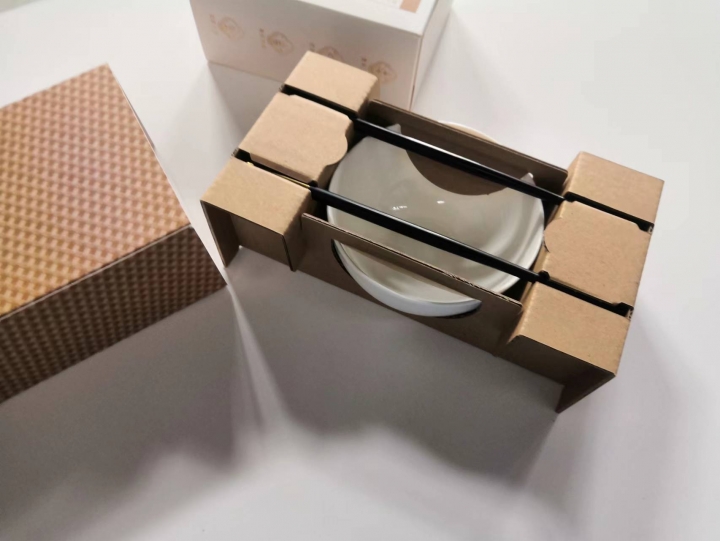

今日做了一个碗筷缓冲结构,感觉还行~! 拿来与大家分享,望大家多提宝贵意见。原创不易,收点碎银!

发表于 2022-10-8 09:47:10 | 显示全部楼层
跌落能过了?筷子下面再增加两个卡位应该会更稳固

发表于 2022-10-9 13:48:23 | 显示全部楼层
结构不错,不过运输测试应该有点危险。

 楼主| 发表于 2022-10-10 12:44:27 | 显示全部楼层
嗯。 筷子上有卡位,按进去的,不容易出来!

 楼主| 发表于 2022-10-10 12:47:00 | 显示全部楼层
能不能别这样啊 发表于 2022-10-9 13:48
结构不错,不过运输测试应该有点危险。
赠品,外面还几层包装, 空间有限,只能说很好的固定了,还是一个整体,组装不困难

发表于 2022-10-10 15:55:49 | 显示全部楼层
左右的空间有点危险,窄边再各增加10mm应该差不多,现在这样的侧面可能会磕到碗口。

发表于 2022-12-1 17:04:40 | 显示全部楼层
确实,碗会上下晃动,跌完可能就歪了

发表于 2024-3-26 14:25:01 | 显示全部楼层
侧边留安全距离,上面卡住碗的纸板,旋转90°,从侧面插入,用面去卡住碗,应该能过测试。
