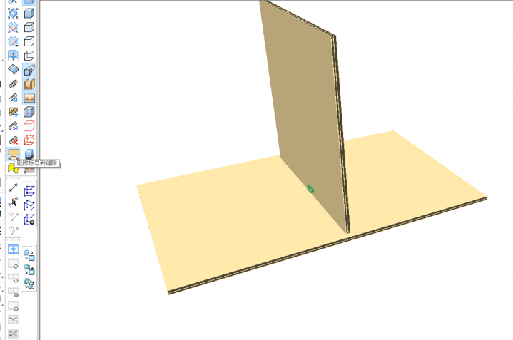

怎么样才能准确的把刀卡组合起来,然后跟下面的隔板放到左边的箱子里

发表于 2022-9-22 14:28:37 | 显示全部楼层
在3D里选择这个吸附标号到缝隙的功能就可以了

这个功能怎么用的,下面提示选择第一个空格,右下角提示没有足够的空隙

没看到你的2维图, 但估计是你2维图孔和纸板厚度没匹配
