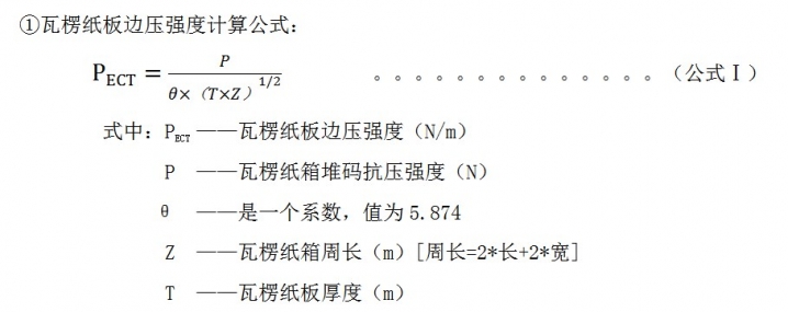

根据下面边压强度的计算公式,瓦楞纸板厚度 T 越厚, 反而纸箱的边压强度越低,这是为什么, 公式错了吗还是对边压强度的理解有误?请各位专家指点。

你计算这个公式的结果是何用途。如果是做包装设计的,很少有产品是直接装纸箱出货的,装箱通常都会有内包装盒及缓冲物及产品结构自身也有承重功能,计算这结果没有什么意义的,除非是单独的空箱抗压。如果要知道纸板边压强度值作为验货标准,只有机器才能测得精确。不要再钻研这牛角尖了。

纸箱讲抗压强度,纸板讲边压强度。这个公式不是纸板边压强度公式,是纸箱抗压强度公式的变形。这个公式把P下面的部分都移到左边就好理解了。即纸箱的抗压强度是由组成纸箱的纸板的边压强度,纸板的厚度以及纸箱周长决定,在相同纸板边压情况下,纸板越厚纸箱抗压强度越高。
而纸板的边压强度取决于构成纸板的瓦楞纸,面纸,里纸,楞型等是有纸板边压强度计算公式的。
