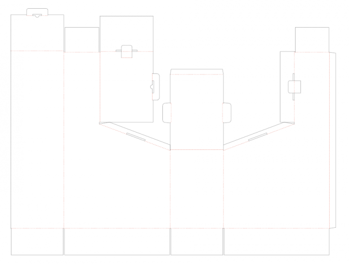

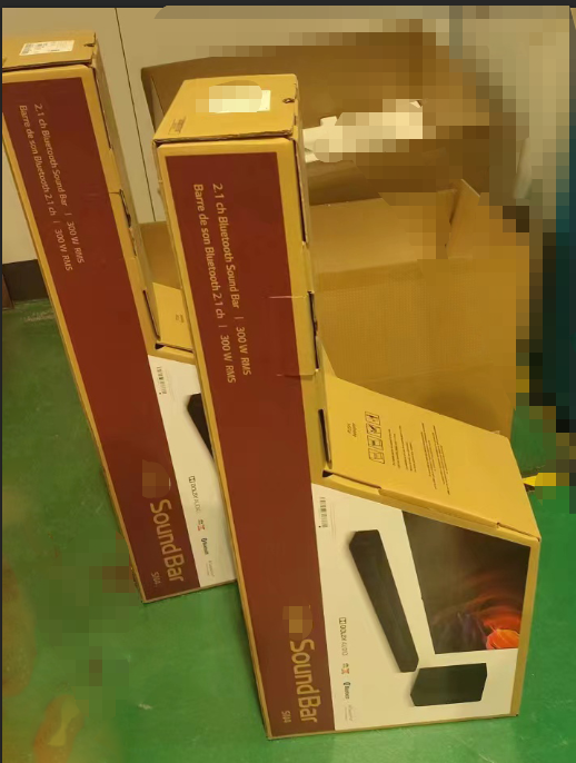

求这款音箱异型箱子刀模线。
补充一张刀模线的图片。

陈清安 发表于 2022-12-30 19:37
BE瓦楞,2个一装放入外箱,可以提升装柜数量,降低运输成本。
补充一张刀模线的图片。

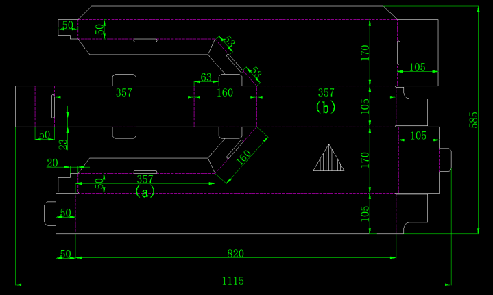

随便用了个尺寸,画了一下刀模图,应该是这样子的,底部直接做成封箱式的,这会节省纸用量。C:\Users\apple\Desktop

发表于 2022-12-21 22:33:06 | 显示全部楼层
我发过标准图纸,看我的资料

请问这个异型箱子纸是什么材质搭配的? 这音响有多重呢?  请问有5斤重的音箱要用啥材质呢?
签到天数: 470 天
80
3012
发表于 2022-12-30 19:37:05 | 显示全部楼层
音箱异型箱子刀模线.dwg
245.94 KB, 下载次数: 8
