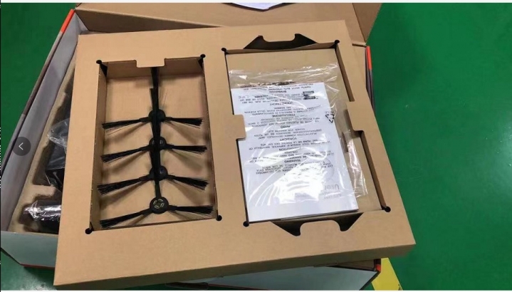

5d961cf0-db95-4ce8-91b9-4992bb75f8d0.jpg 有人扫地机行业的大佬嘛?这款纸卡的结构是怎样的,可以画个CAD草图看看嘛?

结构跟我手上这个差不多。
纸卡结构之wacom手绘板

很常见了,就是开窗折四边,然后底部补一张四边压线反折的纸卡。现在就是要这种简单的结构,省人工,折叠太多的内卡结构已经不适合当今的行情了。

可以给个刀模图看看嘛
