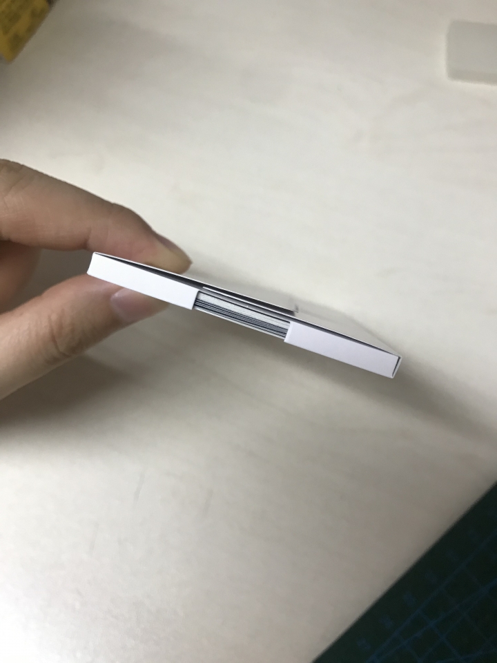

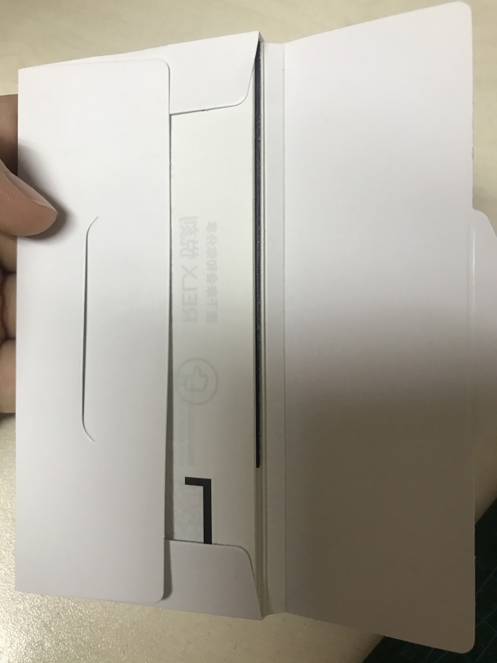

无意间看到悦刻的说明书,觉得它装说明书的封套虽然不厚但很硬挺,折叠后的边角很整齐,没有压痕褶皱感,想请问下这是怎么做到的?用的是什么材料工艺?

面纸V槽工艺

多一道工序,但可以上机量产

这个还是要看产品的,一般情况下我们会在折好后切一刀。

面纸V槽,0.05一条线,这直接算多少条线

刚开始看还以为是压线呢,仔细看才发现V槽线
