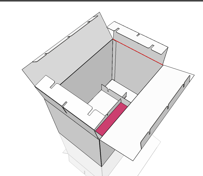

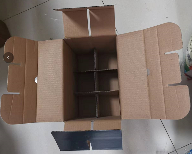

利用这款外箱可以减少折叠内衬,同事纸箱的堆码强度也得到提升,需要的朋友可以试试自己动手做一个

QQ截图20220602084438.png Drawing12.dwg (33.83 KB, 下载次数: 9, 售价: 1 共享银)   借楼

这种结构有设计思维,但不一定受流水线的员工欢迎,折盒成型工序复杂,他们更宁愿折盒子+刀卡分体设计
风之琴铃原创著作:《天龙六部》包装工程设计论
