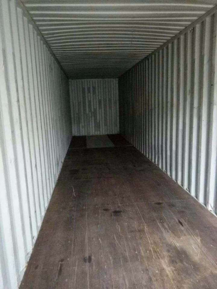

由于做外贸出口,经常要计算装柜数量,查了网上的资料五花八门,尺寸都是不一样的,柜内两侧和上面有凸起的部位,考虑纸箱堆垛要按照实际空间进行计算 1.jpg 2.jpg
由于以下是3种出口货柜的内尺寸,其中宽度和长度为实测尺寸(卷尺测量)
货柜信息长(mm)宽(mm)高(mm)体积(m3)
20平柜
5850
2330
2380
32.44059
40平柜
11850
2330
2380
65.71299
40高柜
11850
2330
2680
73.99614

柜子因为生产厂家不同尺寸多少会有差距。集装箱货柜的门宽和门高也挺重要的,通常会比货柜里面尺寸要小一些。

是的,柜门高度会影响打托的高度,如果是托盘装货,平柜高度2米3多,最高我打过2米1高的托盘,因为叉车装柜叉起托盘,需要有一定的倾斜角度,保证在运转过程货物不会掉落,所以需要预留多一点的空间

楼主量的这些内尺寸已经很准了,但还要再量柜门处的高度尺寸,另,45尺高柜也没有测。

是的,柜门高度也是需要考虑的,至于45尺,基本没有用过,所以就没有测过
