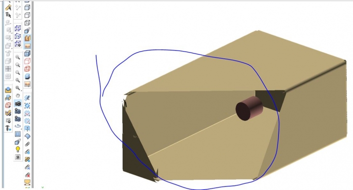

请大神指教,盒子和箱子在雅图里为什么在旋转显示的时候会破掉?应该要设置什么才不会这样?谢谢。
图形显示破掉了
图形显示破掉了

这个问题我也遇到过,把3D往另一边移动移动就好了,感觉这个3D空间是有边界的,超出边界就会显示不完全。
