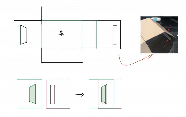

楼主那盒没见过,看着视频画了一下我的构想

不知道你是不是要一样的,看了下就是两侧面开盒时做了点需要需要卡片塞进去顶着的结构

你看下参考图片~

您给的这个图片,和需要插卡打开的盒子的结构,结构类似吗?我没太懂。

相似啊  只要你把顶部的锁盒改成两侧加下锁盒就好了

实在不好意思,我有点没懂,您能稍微手绘一下结构图吗?
