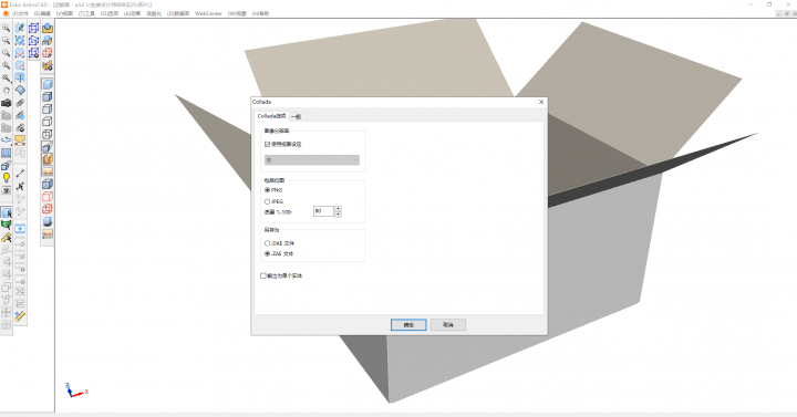

ArtiosCAD 14.0输出三维ZAE文件失败。
是我软件破解不完全吗?有没有大佬帮帮我

确保输出路径是英文的试一试,不要有中文

你可以输出其他格式看看  三维的话可以试试SPT格式

保存在桌面

都是全英文,也不行。

stp输出之后,也没有。

哈 那这种情况我还没遇上 也有可能是你真的没破解完全吧

我有试过输出为PDF 3D版的,别人可以在PDF里面打开转动

你的2D文件建立的路径最好也是英文,我的2D/3D全英文路径,导出ZAE没问题

我试了一下,名字改成英文,然后输出vrml(建模格式)在3D软件,输出
