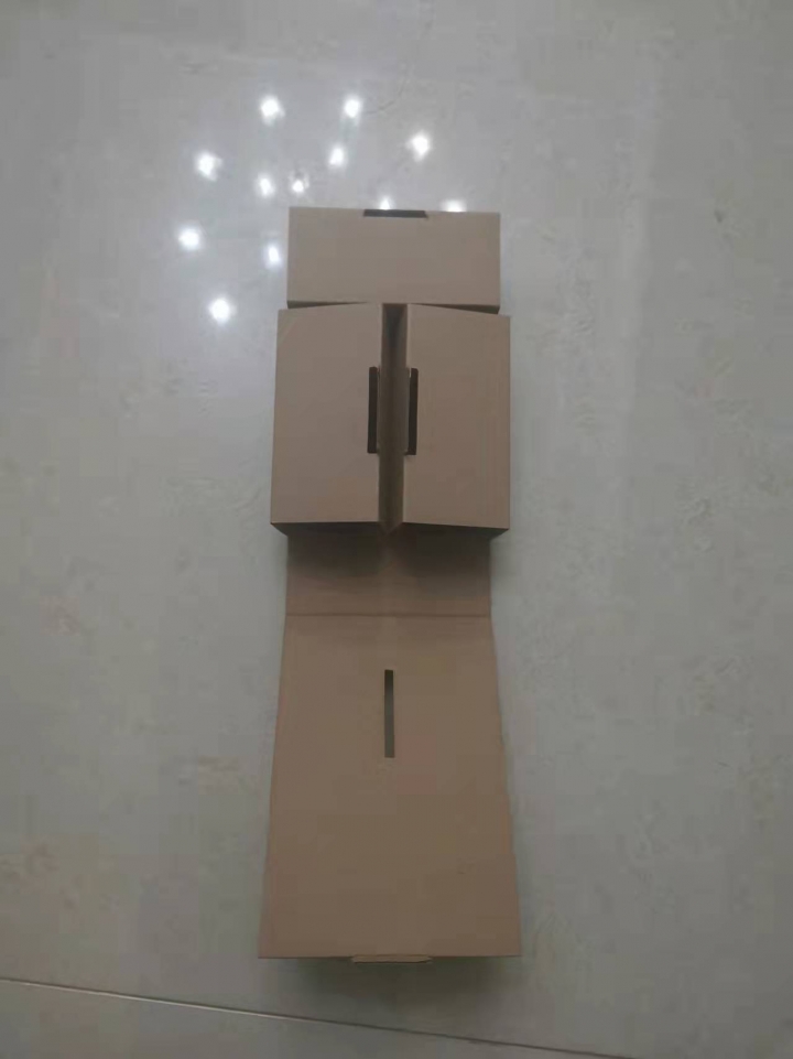

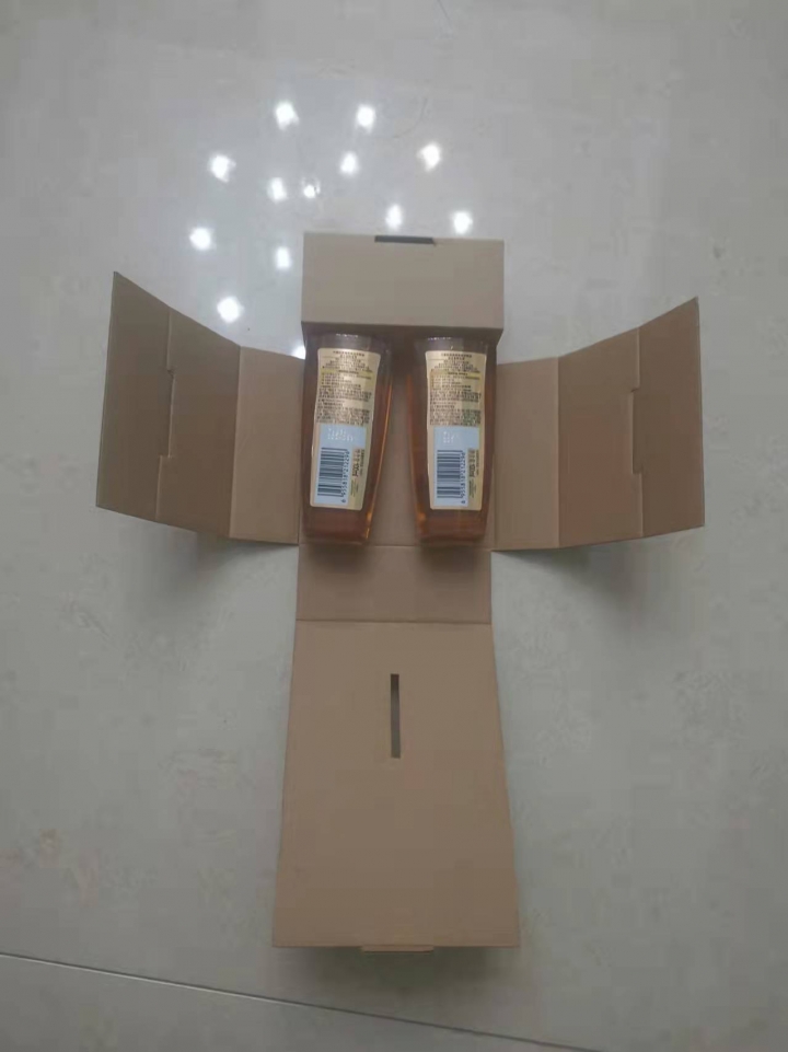

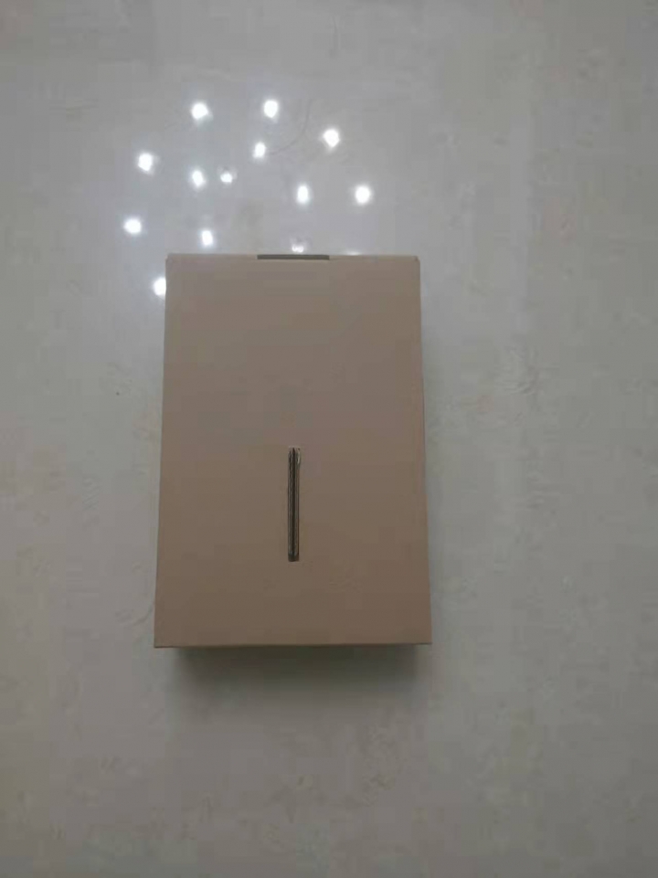

双11,化妆品2瓶包装一纸成型,设计挺省纸,保护性能不错

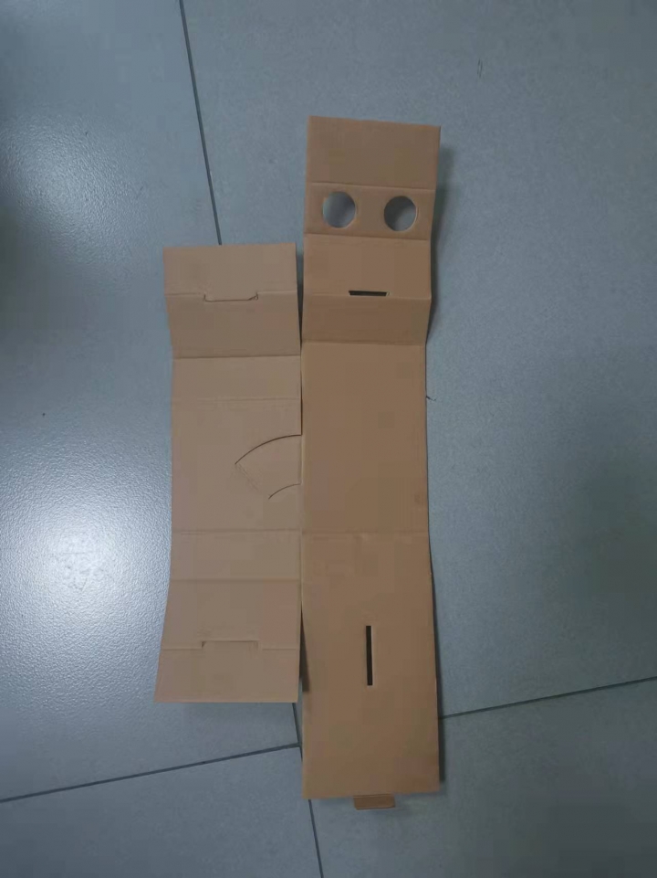

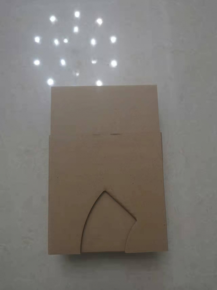

 楼主| 发表于 2021-11-11 14:58:11 | 显示全部楼层
补充一下图片
补充内容 (2021-11-12 13:40):
精妙之处在于中间那个弧形,节省了很多材料。

亮点是中间的连接 结构  ,厉害

求讲解 ,一张成型的还是两张呀

在以前的公司做过一个和这个类似的包装结构,连包装的产品都是一样的。欧莱雅的护发精油,不过没有中间的连接结构,没有这个省纸

没看懂,自己拿了张纸折了一下才理解了。结构巧妙哇!!

好牛啊 我想了半天 茅塞顿开那一刻直呼好牛 就加了一个弧 可以达到这样的效果
