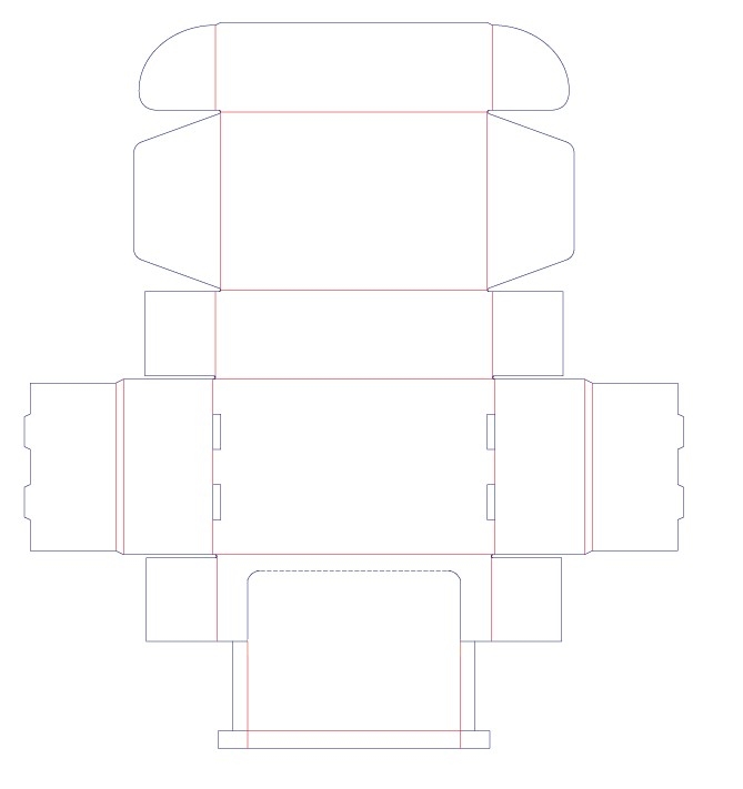

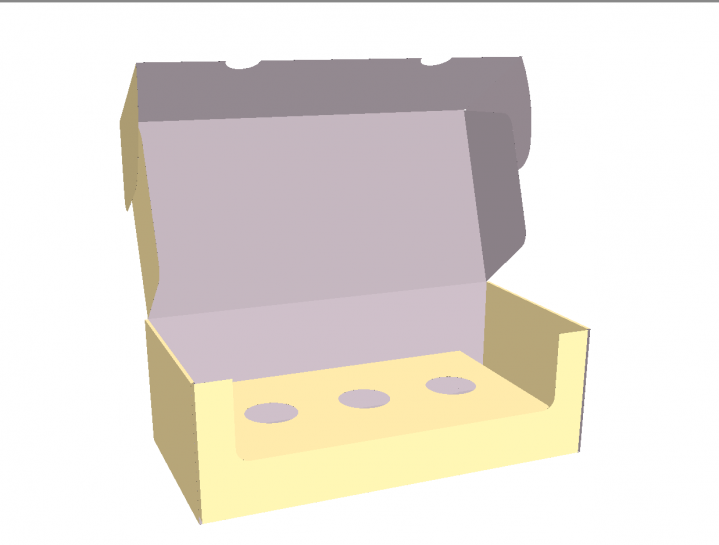

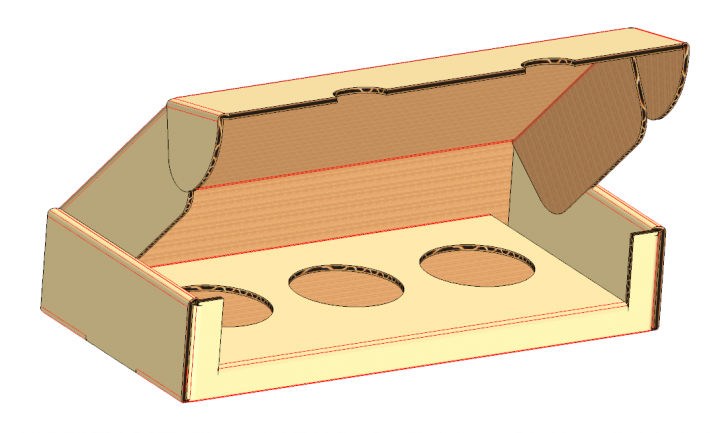

微信图片_20220919155153.png 雅图画了一个

发表于 2021-9-24 11:32:46 | 显示全部楼层
可能是这样的吧

发表于 2021-9-24 13:09:54 | 显示全部楼层
就一个五折盒

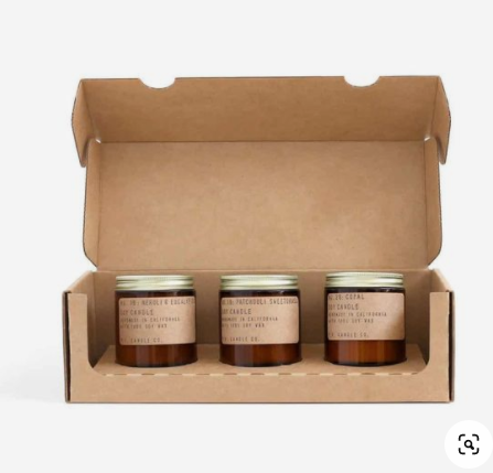

 楼主| 发表于 2021-9-24 14:17:18 | 显示全部楼层
请问有那个刀模展开图吗

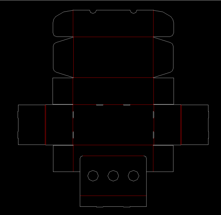

发表于 2021-9-24 14:38:14 | 显示全部楼层
尺寸随便选的  你自己再调整吧

发表于 2021-9-24 15:15:52 | 显示全部楼层
不知道你要的是什么尺寸 随便画的
