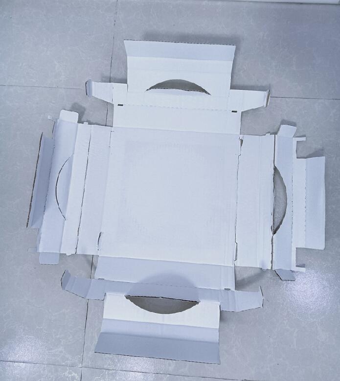

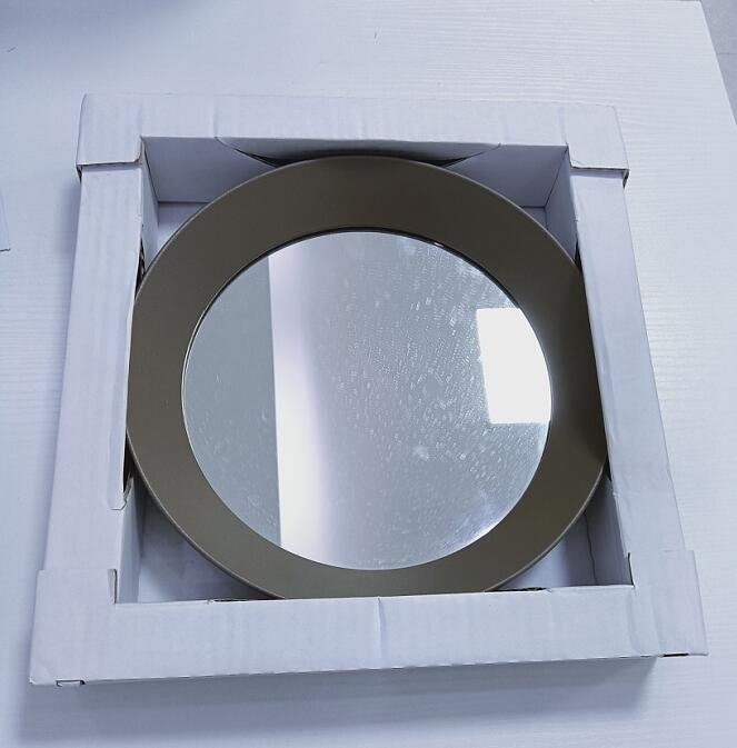

发表于 2021-9-23 14:20:44 | 显示全部楼层
这个图片结构就挺好啊,很不错的结构

 楼主| 发表于 2021-9-24 18:29:29 | 显示全部楼层
我们的产品矩形的为多,我们正常用的是蜂窝板+MDF板,因为产品本身就很重,测试高度有的在正在会在76cm高,

 楼主| 发表于 2021-9-29 10:05:37 | 显示全部楼层
行者的力量 发表于 2021-9-29 10:03
这种人工都挺高的吧,底部纸板四角粘珍珠棉呢?可以直接使用,也环保
里面没有粘东西,就是一个空心的纸管结构,人工也还好的,唯一的就是跌落测试这块会有点难通过的
