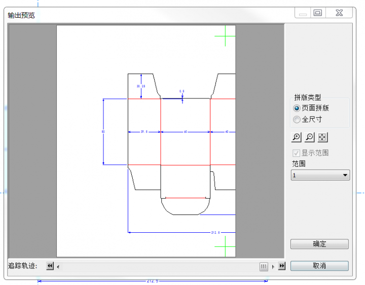

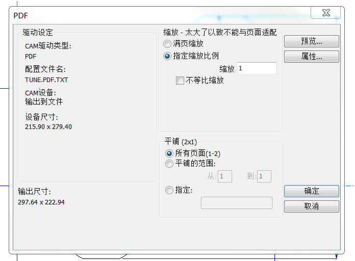

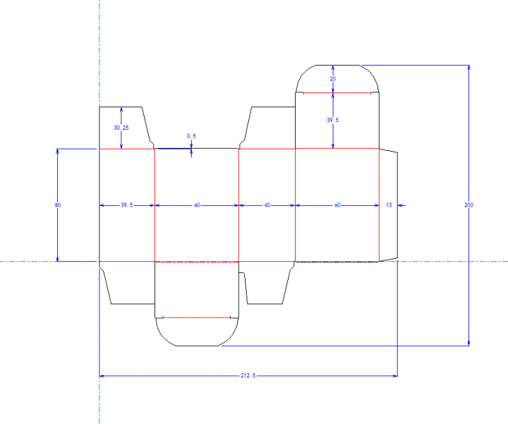

雅图输出的pdf不知到怎么才能设置的页面大小自动与文件的内容一样大呢!我现在一输出pdf就自动分割成几页甚至更多。请懂的大师指点一下,我摸索了好久没找到!!

默认值-输出-找到pdf选项-位置里面更改为0-页边距自己看着办-保存,以后都直接输出就可以

很简单,把参数改成0,即OK
