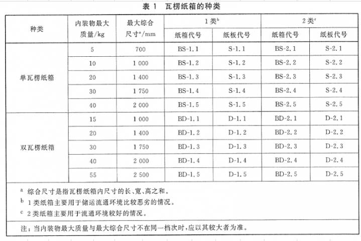

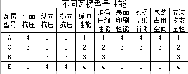

发表于 2021-9-8 13:41:48 | 显示全部楼层 |阅读模式
附件excel里面有瓦楞纸板用原纸的物理性能表可以使用计算器进行纸箱物性预估
纸箱设计数据.xls
86.5 KB, 下载次数: 31, 下载积分: 迷币 -2
