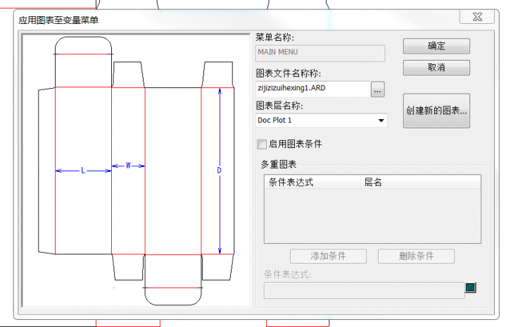

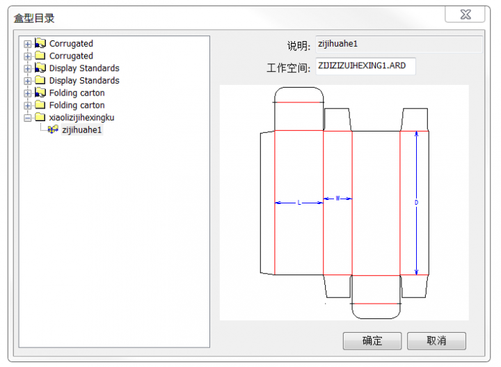

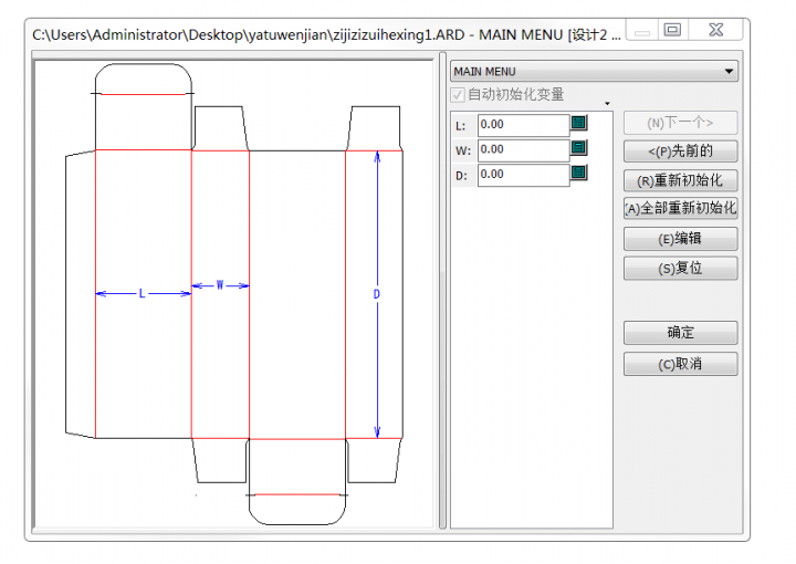

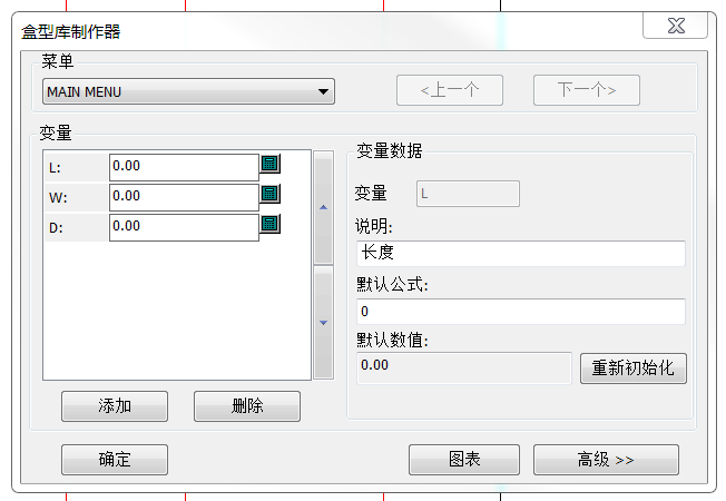

我的盒子画好,添加到盒型库,其中的变量无法起作用。无论输入什么数值出来的都是我画好的尺寸,请教各位老师是哪里出问题了!!附上我的设置截图,第一次发帖有不对的望大家谅解哈!!

5楼正解,先设置变量长宽高和默认值,我画会多加两个变量,纸厚和顶部插舌高度。画的时候复制的线的距离 全部以变量画,比如画盖 盖的尺寸=宽-1纸厚。这里只是个人一个思路

先给变量L W D设置好默认的尺寸值,画图时直接用变量L W D 画图就可以了

谢谢老师的提示,现在可以了。我当时把顺序搞反了所以变量没有起作用!!
