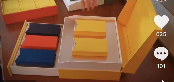

[纸/瓦楞结构] 有哪位大神知道这个上下层都可以升降结构是怎么做的

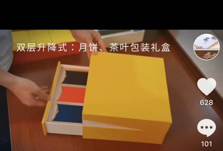

发表于 2021-6-22 17:06:56 | 显示全部楼层
礼盒机关  上面估计用了丝带或者纸  下面不太清楚

发表于 2021-7-14 17:08:05 | 显示全部楼层
我感觉是应该在橙子抽拉升降包装上进行改进,原来应该一样的。

发表于 2021-7-19 09:42:25 | 显示全部楼层
里面用那种软的丝带,打开的时候,会把丝带紧绷,就可以把盒子顶起来,放回去的时候,绳子松弛同时盒子自身重力左右,会回落。有个BUG就是放盒子的槽,尺寸要比盒子稍大,有缝隙,盒子闭合状态拿起盒子会有哐当哐当的感觉

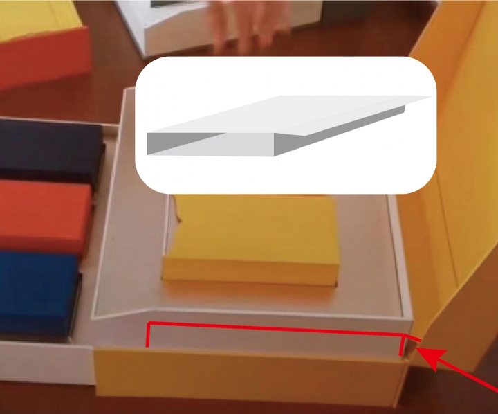

发表于 2021-7-23 14:35:54 | 显示全部楼层
连接处加了张卡纸,打开的时候就把底托拉起来了。

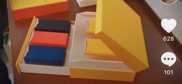

发表于 2021-9-23 13:04:50 | 显示全部楼层
上面部分是靠裱的纸进行的~
