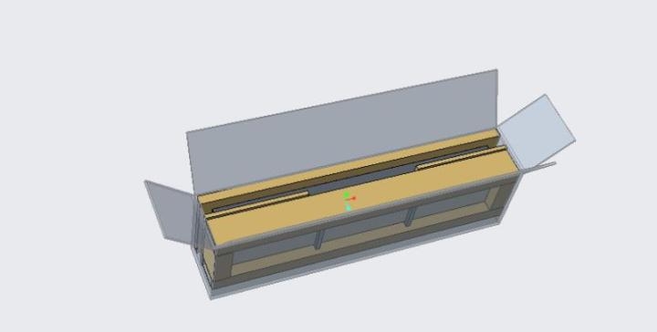

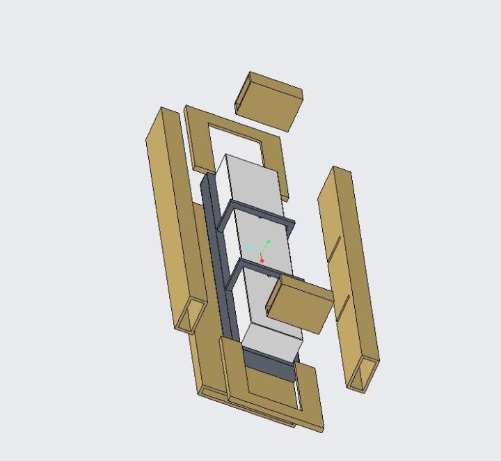

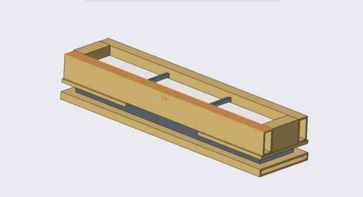

产品重量约3KG,包装可满足ISTA 3A测试。

怎么全是长方体柱子!!

o.oCeAn.o 发表于 2021-5-11 11:30
怎么全是长方体柱子!!
Creo画的,实际上是瓦楞纸卡,只是个示意图而已

缓冲模块有点多哦(7个模块),这些纸板也不便宜吧。好多年前我也做过类似的产品,用的是4个蜂窝纸板小护角,装箱时上下再放厚平卡作缓冲,测ISTA 1A。如果单纯是测跌落,1A可比3A更严酷。
