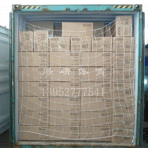

我们公司的产品是出口欧洲的,货物已经用卡板打包好,货物距离门口的距离约30厘米,我看网上用防护网的例子都是散货堆在货柜里,但想我们这种已经用卡板打包好的这种情况下还需在集装箱尾部挂防护网吗?

散货装柜方式,近柜门处如果有较大的空间,可挂防护网。托盘装柜方式,近柜门处绳子绑卡板。
