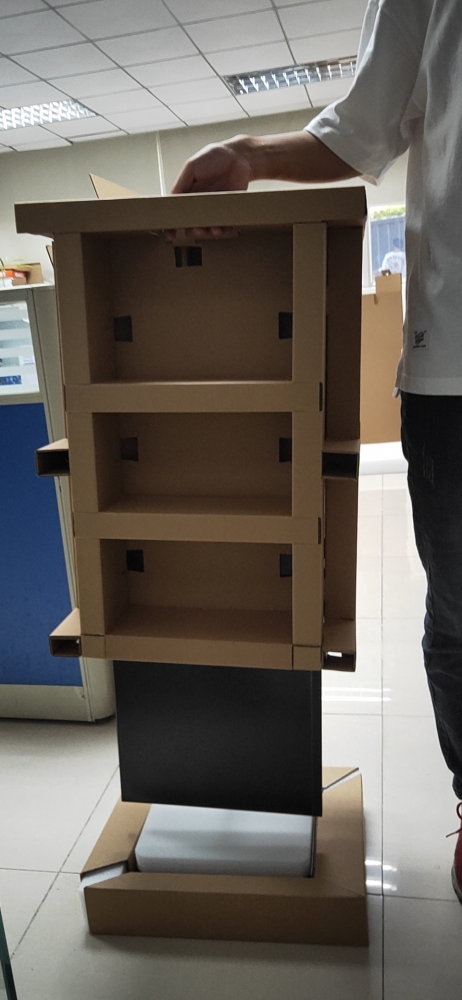

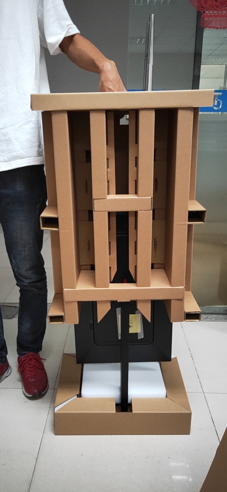

很不错的设计,充分考虑了跌落中的风险。唯一不足的地方是项目预算成本不太高,虽然老板一开始说想要这种纸箱做的包装,不过做得还是比较复杂,最后给否了。

这设计挺烧脑的,为楼主点赞。
不过造型结构太复杂了,流水线组装要求过高,产能较低,物料也过于零散,制造及建BOM也复杂。

纸卡的嵌套设计还是值得学习的

牛…………,这结构看起来很结实。

包的太严实了,可以考虑一下左右夹或者上下夹,这种全包起来的,成本有点儿高吧
209
发表于 2022-5-10 08:41:30 | 显示全部楼层
这样看起来很用料有点多啊

造型结构一复杂,流水线组装成本就高。做包装真难,包装设计简单了,说没水平;包装设计复杂了,说组装麻烦,也没水平。最高的水平,可能就是传说中的没有包装吧~。所以,我们的目标,就是利用巧妙的构思,通过简单的设计实现复杂的包装需求。

造型结构一复杂,流水线组装成本就高。做包装真难,包装设计简单了,说没水平;包装设计复杂了,说组装麻烦,也没水平。最高的水平,可能就是传说中的没有包装吧~。所以,我们的目标,就是利用巧妙的构思,通过简单的设计实现复杂的包装需求,以上说的真是太好了,水平的高低不是一眼看出来
