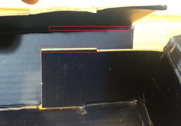

大佬,第四点明白了,第三点还是不太明白,您的意思是这样?

 楼主| 发表于 2021-1-20 11:30:17 | 显示全部楼层
如图,起墙下压到位就可借力。

发表于 2021-1-20 12:37:29 | 显示全部楼层
print 发表于 2021-1-20 11:30
如图,起墙下压到位就可借力。
感谢大佬,理解了!

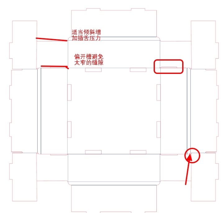

发表于 2021-1-20 13:42:30 | 显示全部楼层
从绘图上讲已经做到很细致了,有个小优化点还可以参考下。
如图,在模切中需要尽量避免这种过窄的缝隙,生产当然是么有问题的。但是实际过程中会影响模具的寿命,如果模切师傅不专业或则模具管理不到位(上下机模具点检)这些地方就会在达到一定模数后槽口被纸屑撑大的。或则呈一个椭圆形(原本是长方形窄缝)。
如果如果真要不影响成型的牢固度和兼顾模切的话可以作如下调整,
1.上面可以适当增加斜度加固成型牢固度。
2.底部做偏开槽,(不需要去卡底部的槽口)。这样就避开了很窄的那个缝隙、
其次是箭头圆弧底下那一点点直刀可以直接去掉了,根本不影响结构,但是同理会挤压纸屑影响模具。

 楼主| 发表于 2021-1-20 14:08:08 | 显示全部楼层
如图,在模切中需要尽量避免这种过窄的缝隙,生 ...
行家一出手,就知有没有。幸会。

发表于 2021-1-20 20:43:34 | 显示全部楼层
如果不是变量没技术可言,只要有样品照着葫芦画飘就是了。。还有画的不够美现,插脚不要弄成直角。往里斜一点。还有那个孔居然不是1/6,一看就看出来了。。还有很多地方需要改进,楼上都说了。。这种类似的结构非常多,没必要做这种结构
