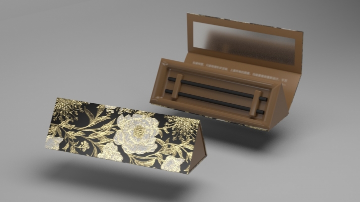

今天尝试了一下描金的技法。这在中国风的画稿中经常用到。表现在包装上,也是引人注目的。
金子,在三维环境中要多少有多少。取之不尽,用之不竭。
二维有PS,AI,三维有C4D。还缺点手绘技能。

这效果图太赞了,请问用什么制作的呢?

C4D+阿诺德渲染器

描金怎么整的 求楼主 出个视频啊

工程文件网盘自取。
链接: https://pan.baidu.com/s/1tJMgjhA_qFwq_yq6d_sxTA  密码: klrg
需要C4D 20,插件:Anorld 2.5.0,light kit pro3
登录/注册后可看大图
登录/注册后可看大图
登录/注册后可看大图
自己下载工程文件研究吧。其制作方法简单说,就是先生成一个彩色图层,然后再在这个图层上叠加一个金材质的图层,再用一个蒙板将金局部露出来。其实就是阿诺德复合材质建立的方法。你得掌握阿诺德几个节点的设置:layer,standard-surface,complement.bump2d.
掌握这种方法能随意做自己想要的工艺,比如烫金,烫银,UV。
