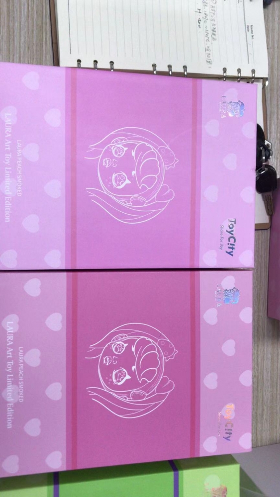

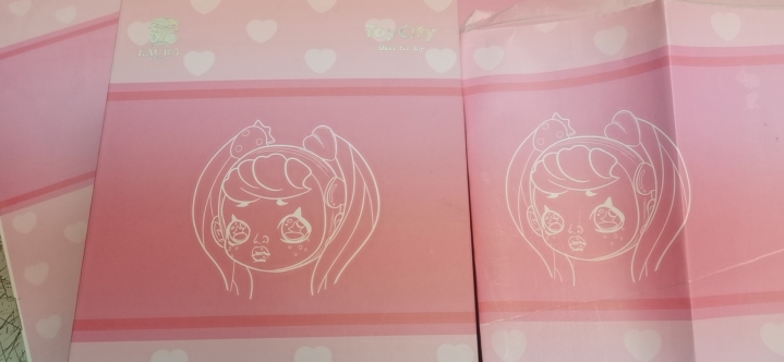

有一单礼盒外包料印刷,底色是粉红色,印刷时,有和数码样跟色(图1),颜色很接近,但过哑胶后,成形后,发现颜色变浅了很多
登录/注册后可看大图
,现在客户不接受(图2)。这是什么原因?有没有人遇到过这事,几年前,我就有遇到一个专兰(紫偏兰)色,过油磨光后,就浅了很多,后来才发现,是因为过油磨光时,不能叠在一起,因高温压着,才变浅的。
图2
图2
图1
图1

有些特殊表面处理一般都要加表面处理看色的,比如哑膜和消光油,亮膜有时候也有变化,一般水油基本上没变化。。

看色时有表面过哑胶对色,很接近。其它4款,就没有变化多大

是不是光线问题, 不同灯光下油墨不同发光点不同

一般的哑膜都不是纯透明的,加上偏黄,所以过完膜颜色会被压下去

过完哑膜颜色是会变的,我们印刷前都是先覆膜看看再印刷
