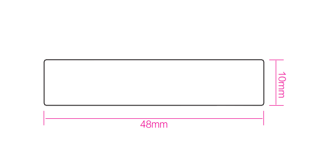

请问这尺寸需要开刀模吗?还是直接手工切割呢?

量多 圆角肯定做刀模

看你客户要求,可以用切纸机切了在用圆角机切圆角,也可以直接开刀模冲出来。如果量大可以直接做这个形状的冲刀,漂亮又没有水口。

圆角肯定是要模切啊,手工切的是直角卡牌,而且还得是切纸机有空的时候。

开刀模是一定的,手工切。。。你是要做几十个吗
